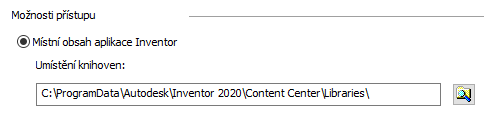

S Obsahovým centrem můžete pracovat jako samostatný uživatel nebo jako člen pracovní skupiny.
Chcete-li pracovat jako samostatný uživatel, vyberte při instalaci možnost Místní obsah. Knihovny Obsahového centra budou nainstalovány do místní složky Místního obsahu specifikované při instalaci. Obsahové centrum je po instalaci připraveno k použití.
Pokud nechcete, aby musel každý člen pracovní skupiny instalovat a synchronizovat vlastní knihovny Obsahového centra, nainstalujte knihovny Obsahového centra na server úložiště (Vault). Pak můžete po přihlášení k serveru používat sdílené knihovny Obsahového centra.
Pokud chcete použít server úložiště (Vault), musí zde správce serveru nejdříve nastavit knihovny pomocí konzoly serveru. Poté si členové pracovních skupin nakonfigurují vlastní místní nastavení. Správce serveru může ve společném projektu nastavit konfiguraci Obsahového centra a sdílet soubor projektu (IPJ) s ostatními členy týmu. Každý člen týmu může použít sdílený projekt jako šablonu a vytvořit osobní projekt nebo zahrnout společný projekt, který je nakonfigurován se sdílenými knihovnami. Tak může mít každý člen týmu stejnou konfiguraci.

Knihovny místního obsahu jsou spravovány místně v databázi SQLite. Při práci s Obsahovým centrem jsou pomocí databáze SQLite generovány dočasné soubory WAL a SHM. Ty se ukládají do složky, ve které jsou nainstalovány soubory Obsahového centra (ProgramData\Autodesk\Inventor 2021\Content Center\Libraries\). Další informace o těchto dočasných souborech naleznete na stránce https://www.sqlite.org/tempfiles.html.
Poznámka: Výchozí umístění lze změnit na kartě Obsahové centrum v dialogu Možnosti aplikace.
