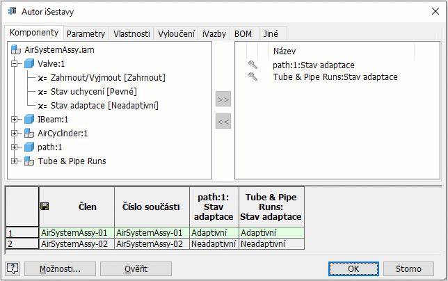

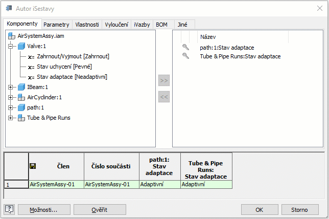

  4. příkaz Vytvořit iSoučást Na pásu karet klikněte na kartu Trubky a potrubí panel iSoučásti a iSestavy Autor iSoučásti / iSestavy.
    V seznamu použitelných objektů se ve výchozím nastavení zobrazí název souboru sestavy primárních vedení, Vedení trubek a potrubí. Adaptivní stav se do konfigurační tabulky zvolí automaticky.
    Autor iSestavy
    Poznámka: Zelený konfigurační řádek označuje aktivní konfiguraci.
  5. Nebo také můžete kliknout na Název a přizpůsobit číslo součásti a název členu pro konfiguraci sestavy. V tomto cvičení použijte výchozí schéma pojmenování.
  6. V konfigurační tabulce klikněte pravým tlačítkem na číslo řádku a vyberte Vložit řádek.
    Je vytvořena nová konfigurace – AirSystemAssy-02. Ve výchozím nastavení je sestava primárních vedení neadaptivní, jak je vyznačeno ve sloupci Vedení trubek a potrubí: adaptivní stav.

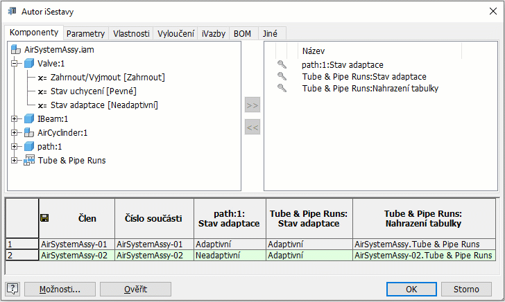

  8. V prohlížeči modelu rozbalte položku Tabulka a dvojitým kliknutím na položku AirSystemAssy-02 aktivujte novou konfiguraci.
  9. Aktivujte sestavu nejvyšší úrovně, klikněte pravým tlačítkem na sestavu primárních vedení a vyberte možnost Přizpůsobit.
  10. V dialogu Přizpůsobit určete, zda zvolit nebo odstranit zaškrtnutí políčka Přizpůsobit všechna vedení a klikněte na tlačítko OK.
  11. Podle potřeby upravujte v aktivní konfiguraci trasy a vedení.
  12. V prohlížeči modelu klikněte dvakrát na tabulku a u sestavy primárních vedení ověřte následující:
    • Sloupec Adaptivní stav má v nové konfiguraci adaptivní hodnotu.
    • Do konfigurační tabulky se přidá sloupec Nahradit tabulku.
    • Sada zaměnitelných trubek a potrubí se inicializuje se dvěma členy sestavy primárních vedení, takže může být vyměněna za požadovaný konfigurační řádek pomocí rozevíracího seznamu Nahrazení tabulky.
      Konfigurace vytváření iSestav potrubí
  13. Zopakováním kroků 6 až 12 přidejte další konfigurační řádky a zahrňte do sady zaměnitelných trubek a potrubí další členy adaptivní sestavy primárních vedení.
  14. V případě potřeby můžete zaměnit jiný člen sady zaměnitelných trubek a potrubí pro jednu konfiguraci. Stačí kliknout na příslušnou buňku seznamu Nahrazení tabulky a vybrat určenou sestavu primárních vedení.
