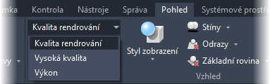

Pevné vizuální předvolby jsou složeny z různých možností aplikace, stylů osvětlení a nastavení scény. Předvolby jsou dostupné prostřednictvím pásu karet, karty Pohled panelu Vzhled:
Pevné předvolby
Když změníte orientaci pohledu z přednastavené orientace kamery, vytvoří se nový relační záznam Vizuální předvolby. Informuje vás, že jste opustili přednastavenou orientaci kamery. Nastavení je dočasné a založené na aktuální relaci.
