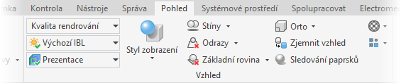

Přepsání pohledů
Zobrazení přepsání vzhledu
Pomocí ovládacích prvků na kartě pásu Pohled na panelu Vzhled můžete dočasně přepsat prvky pohledů. Změny provedené na pásu karet dočasně přepíší elementy scény a nebudou uloženy s nastavením vzhledu dokumentu nebo aplikace.
Přístupové body k nastavení efektů pohledu se nacházejí v dolní části jednotlivých seznamů, jako jsou styly osvětlení, stíny a podobně. Kliknutím na položku Nastavení... zobrazíte dialog založený na dokumentu pro daný efekt pohledu. Provedené změny se v dokumentu okamžitě projeví a po uložení nastavení zůstanou zachovány.
