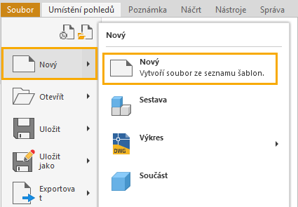

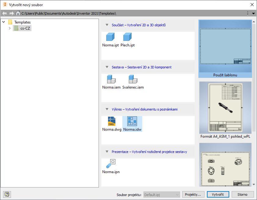

Pomocí příkazu Soubor Nový: V dialogu Vytvořit nový soubor proveďte kliknutím výběr ve sloupci vpravo. Chcete-li otevřít soubor standard.idw (Použít šablonu), klikněte na tlačítko Vytvořit. Šablonu také můžete otevřít dvojitým kliknutím.

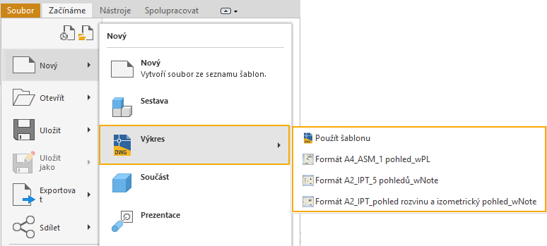

Pomocí příkazu Soubor Nový Výkres: Přesunutím kurzoru nad šipku rozevírací nabídky zobrazte dostupné šablony formátu listu a kliknutím proveďte výběr.

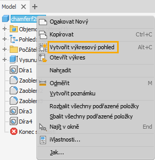

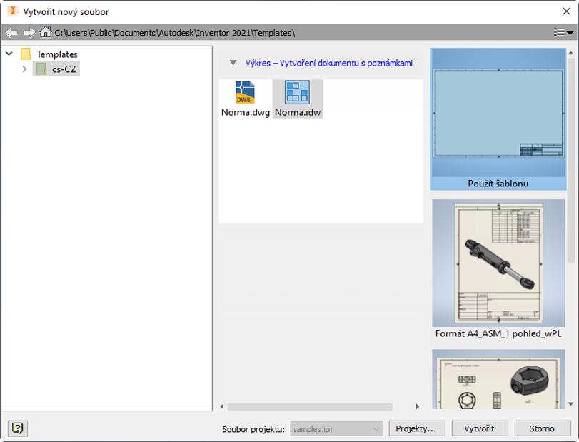

V souboru součásti nebo sestavy: Klikněte pravým tlačítkem na název souboru v prohlížeči a vyberte možnost Vytvořit výkresový pohled. Zobrazí se dialog Vytvořit nový soubor.Chcete-li otevřít soubor standard.idw (Použít šablonu), klikněte na tlačítko Vytvořit. Šablonu také můžete otevřít dvojitým kliknutím.
