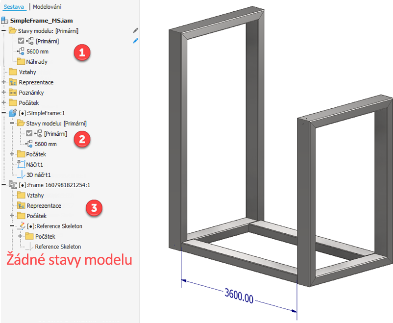

Na následujícím obrázku používají stavy modelu v prvku SimpleFrame_MS (1) kóty náčrtu určené v aktivním stavu modelu prvku SimpleFrame (2).
Systémem generovaná sestava rámové konstrukce Frame 160798... (3) se k řízení aktuálního rozvržení používá náčrt s názvem Referenční kostra. Referenční kostra je kopie geometrie náčrtu v prvku SimpleFrame. Vzhledem k tomu, že stavy modelu nejsou v souboru rámové konstrukce Frame vygenerované systémem povoleny, bude náčrt referenční kostry rámové konstrukce vždy odrážet kóty určené v náčrtu aktuálně aktivního stavu modelu prvku SimpleFrame:1.
Vzhledem k tomu, že se rámová konstrukce Frame nemůže synchronizovat s konkrétním stavem modelu, existuje více řešení, i když je očekáváno pouze jedno. To má za následek neočekávané změny v sestavě a výkresech, které z ní byly vytvořeny.
