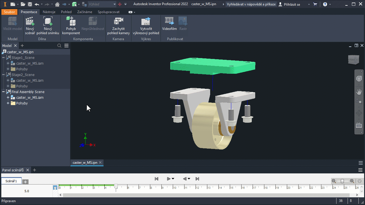

Stavy modelu v prezentacích
Podobně jako výkresy a další sestavy používají i prezentace určité stavy modelu.
V sestavě vytvořte záznam stavu modelu a uložte soubor. V novém souboru prezentace použijte možnost Vložit model a vyhledejte příslušnou sestavu. Pomocí nabídky Možnosti určete příslušný stav modelu.
Prezentace se dále aktualizuje, aby odrážela změny ve stavu modelu. Pokud do prezentace například přidáte pohyby a poté úpravou stavu modelu v sestavě vypnete více součástí, bude se v prezentaci, až se do ní vrátíte, zobrazovat nový stav. Pokud budou odstraněny součásti, které se podílely na pohybu, budou pohyby odstraněny také.
