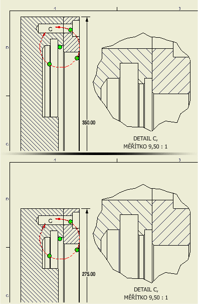

Detaily připojené k bodům v nadřazených pohledech
Příkaz Připojit asociuje definice detailu s nadřazeným pohledem ve výkresovém prostředí. Jestliže jsou změněny kóty nebo polohové vztahy geometrie nadřazeného pohledu, definice připojeného pohledu zůstane připojená a přesune se s uživatelem definovaným vrcholem připojení.
Definice pohledu si zachová svoji relativní polohu vzhledem k nadřazenému pohledu. Vedle každého připojeného pohledu nebo značky v prohlížeči se objeví ikona špendlíku.
V následujícím obrázku se připojená definice pohledu při změně velikosti geometrie modelu pohybuje s geometrií modelu.
Jako vrchol připojení u definice pohledu můžete použít koncové body, poloviny a středové body. Připojení je možné také odstranit.
Když kopírujete nadřazený pohled a definici připojeného pohledu na stejný list, na jiný list nebo do jiného výkresu, vztahy připojení jsou zachovány.
V jednom kroku je možné vybrat více definic pohledů a připojit je k nadřazenému pohledu. Každá definice pohledu sdílí jeden vrchol připojení v nadřazeném pohledu. Podle potřeby je potom možné předefinovat vrchol připojení u každé instance.
