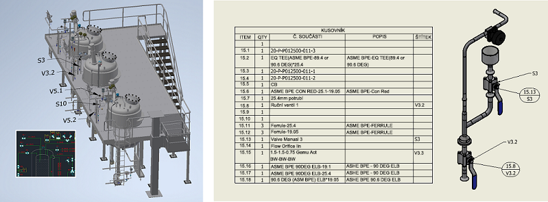

*Vlastnosti instance můžete použít k následujícím činnostem:
- Můžete přepsat uživatelské hodnoty iVlastností u komponent knihovny (Obsahového centra).
- Můžete přidat štítky ze schematických diagramů ke komponentám v 3D modelu a použít je v dokumentaci.
- Můžete určit umístění jednotlivých součástí v přepravních krabicích nebo v instalaci.
- Jednotlivé instance v rozpisce a kusovníku můžete oddělit a přidat k nim specifické informace, například o nastavení komponent, možných náhradách komponent apod.
- Můžete k jednotlivým komponentám nebo instancím komponent přidat uživatelská ID a použít je k nahrazení čísel položek ve výkresech sestav a podsestav.
- Můžete přidat k modelům informace o sestavení. Můžete například přiřadit k jednotlivým komponentám sestavy čísla sekvencí kroků nebo přidat ke svařovaných komponentám informace o svarech.

Vlastnosti instance v textu s odkazem, kusovníku, pozicích a načrtnutých značkách
Vlastnosti instance je možné zobrazit v následujících položkách:
- 2D nebo 3D text s odkazem
- Načrtnuté značky
- Kusovníky
- Pozice
