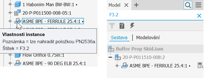

Přiřazení vlastností instance pomocí místní nabídky komponenty

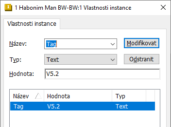

  1. V prohlížeči vyberte jednu nebo více instancí komponenty, klikněte pravým tlačítkem a výběrem položky Vlastnosti instance zobrazte dialog Vlastnosti instance.
  2. V dialogu Vlastnosti instance zadejte název a hodnotu požadované vlastnosti instance.
  3. Kliknutím na tlačítko Přidat přidejte vlastnost instance.
  4. V případě potřeby můžete přidat další vlastnosti instance.
    Tip: V seznamu Název vyberte název existující uživatelské iVlastnosti, abyste stejný název přiřadili k vlastnosti instance. Poté přepište uživatelskou iVlastnost na úrovni instance.
  5. Klikněte na tlačítko OK.
Poznámka: V prohlížeči se vedle názvu instance zobrazí malá tečka. Označuje, že k dané konkrétní instanci byly přiřazeny vlastnosti instance. Přesunutím kurzoru nad ikonu komponenty zobrazíte místní nápovědu. V té se zobrazují přiřazené vlastnosti instance. Vlastnosti instance můžete vyhledat pomocí vyhledávání v prohlížeči.

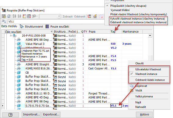

Přiřazení vlastností instance pomocí dialogu Rozpiska
Na kartě Data modelu v dialogu Rozpiska se vždy zobrazují všechny řádky, které obsahují vlastnosti instance. Chcete-li zobrazit řádky instancí na kartách Strukturované nebo Pouze součásti, zrušte zaškrtnutí možnosti Sloučit řádky instancí v dialogu Nastavení sloučení řádků čísla součásti. Pole s ikonou řádku vlastnosti instance má modrozelené pozadí. Hodnoty vlastností instance jsou modré. Přesunutím kurzoru nad ikonu komponenty zobrazíte místní nápovědu. V té se zobrazují přiřazené vlastnosti instance.
  1. Na pásu karet vyberte kartu Sestavení panel Správa Rozpiska .
  2. V dialogu Rozpiska klikněte na možnost Přidat sloupce uživatelské iVlastnosti.
  3. Vyplňte název vlastnosti a klikněte na tlačítko OK.
Po přidání nového sloupce vyberte jedno nebo více polí hodnot v daném konkrétním sloupci. Poté přepište uživatelskou iVlastnost na úrovni instance a vyplňte hodnoty vlastností instance.
  1. Vyberte jedno nebo více prázdných polí hodnot v jednom sloupci, klikněte pravým tlačítkem a vyberte možnost Vlastnost instance.
  2. Dvakrát klikněte na pole hodnoty a vyplňte hodnotu.
Poznámka: Můžete také kliknout pravým tlačítkem na konkrétní sloupec a vybrat možnost Vytvořit vlastnost instance (všechny instance). Každá hodnota v tomto sloupci je nyní automaticky hodnotou vlastnosti instance.
Úprava vlastností instance
Vlastnosti instance lze upravit jedním z následujících způsobů:
  1. Použijte místní nabídku komponenty.
    1. Klikněte pravým tlačítkem na instanci komponenty v prohlížeči a poté výběrem možnosti Vlastnosti instance zobrazte dialog Vlastnosti instance.
    2. Vyberte vlastnost instance, kterou chcete upravit, proveďte změny a klikněte na tlačítko Upravit.
    3. Kliknutím na tlačítko „Zavřít“ zavřete dialog Vlastnosti instance.
  2. Použijte dialog Rozpiska.
    2. V dialogu Rozpiska dvakrát klikněte na pole hodnoty vlastnosti instance, proveďte změny a stiskněte klávesu Enter.
    3. Kliknutím na tlačítko Hotovo zavřete dialog Rozpiska.
Odstranění vlastností instance
Vlastnosti instance lze odstranit jedním z následujících způsobů:
  1. Můžete odstranit všechny vlastnosti instance pomocí místní nabídky komponenty.
    1. Klikněte pravým tlačítkem na instanci komponenty v prohlížeči a poté vyberte možnost Odstranit vlastnosti instance.
    2. Kliknutím na tlačítko Ano odstraníte všechny hodnoty vlastností instance.
  2. Můžete odstranit vybrané vlastnosti instance pomocí místní nabídky komponenty.
    2. Vyberte vlastnost instance, kterou chcete odstranit, a klikněte na tlačítko Odstranit.
    3. Klikněte na tlačítko Použít a poté kliknutím na tlačítko „Zavřít“ zavřete dialog Vlastnosti instance.
  3. Můžete odstranit všechny vlastnosti instance u vybraných řádků v dialogu Rozpiska.
    2. Vyberte jeden nebo více řádků, klikněte pravým tlačítkem a vyberte možnost Odstranit řádek instance.
    3. Kliknutím na tlačítko Ano odstraníte všechny hodnoty vlastností instance na vybraných řádcích.
      Poznámka: Můžete také kliknout pravým tlačítkem na konkrétní sloupec a vybrat možnost Odstranit vlastnost instance (všechny instance). Tato akce odstraní všechny hodnoty vlastností instance v tomto sloupci.
  4. Vlastnosti instance můžete odstranit jejich změnou na uživatelské iVlastnosti prostřednictvím dialogu Rozpiska.
    2. Vyberte jedno nebo více polí hodnot vlastností instance v jednom sloupci, klikněte pravým tlačítkem a vyberte možnost Uživatelská iVlastnost.
    3. Kliknutím na tlačítko Ano odstraníte hodnoty vlastností instance.
      Poznámka: Po odstranění poslední hodnoty vlastnosti instance v určitém řádku se řádek sloučí s ostatními instancemi bez vlastností instance. Pole ikony pro daný řádek již nemá modrozelené pozadí a hodnoty již nejsou modré.

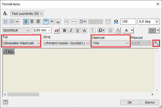

Zobrazení vlastností instance jako poznámek s odkazem
1. Na pásu karet klikněte na kartu Poznámka panel Poznámky Text s odkazem .
  1. Vyberte bod ukotvení v geometrii.
  2. Kliknutím umístěte koncový bod odkazové čáry.
  3. V dialogu Formát textu vyberte v seznamu Typ možnost Uživatelské iVlastnosti.
  4. V seznamu Vlastnost vyberte požadovanou vlastnost instance.
  5. Klikněte na tlačítko Přidat.
  6. V případě potřeby můžete do poznámky přidat další hodnoty vlastností instance.
  7. Kliknutím na tlačítko OK uzavřete dialog Formát textu.
Poznámka: Pokud má instance komponenty vlastnost instance a iVlastnost se stejným názvem, zobrazí se v poznámce s odkazem hodnota vlastnosti instance. Hodnoty vlastností instance mají vyšší prioritu než hodnoty uživatelských iVlastností.

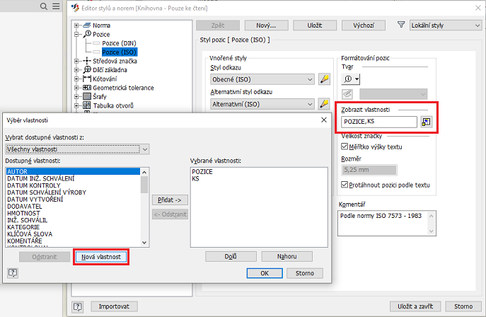

Zobrazení vlastností instance v pozicích
  1. Na pásu karet klikněte na kartu Poznámka panel Tabulka Pozice.
  2. V grafickém okně vyberte geometrii komponenty, ke které chcete pozici připojit.
  3. Posuňte kurzor a kliknutím přidejte vrchol odkazu.
  4. Klikněte pravým tlačítkem a vyberte možnost Pokračovat.
  5. Pokračujte v umísťování pozic. Jakmile skončíte, klikněte pravým tlačítkem a poté klikněte na tlačítko Storno.
  6. Klikněte pravým tlačítkem na pozici a vyberte možnost Upravit styl pozice.
  7. V dialogu Editor stylů a norem v části Zobrazení vlastnosti klikněte na položku Výběr vlastnosti.
  8. V dialogu Výběr vlastnosti klikněte na tlačítko Nová vlastnost.
  9. Vyplňte název vlastnosti instance a klikněte na tlačítko OK.
  10. Klikněte na tlačítko OK a poté kliknutím na tlačítko „Uložit a zavřít“ zavřete dialog Editor stylů a norem.

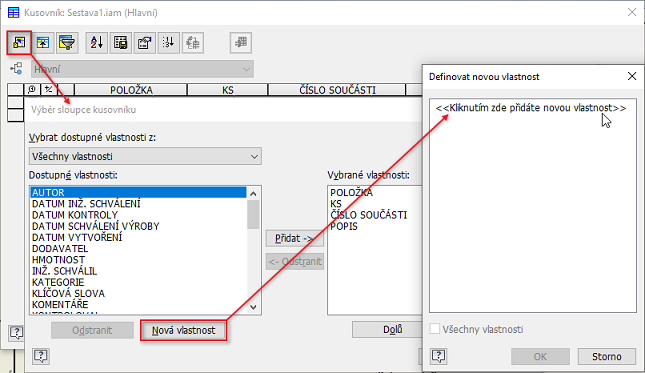

Zobrazení vlastností instance v kusovnících
V kusovníku se zobrazují data, která máte v rozpisce.
  1. Na pásu karet klikněte na kartu Poznámka panel Tabulka Kusovník.
  2. Nastavte u kusovníku požadované možnosti a umístěte jej do listu výkresu.
  3. Dvakrát klikněte na kusovník a klikněte na možnost Výběr sloupce.
  4. V dialogu Výběr sloupce kusovníku klikněte na tlačítko Nová vlastnost.
  5. Vyplňte název vlastnosti instance a klikněte na tlačítko OK.
