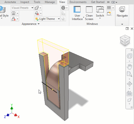

Přechod do režimu kamery
V režimu perspektivní kamery použijte příkazy Přiblížit a Posun pohledu s kombinacemi kláves.
Přepněte pohled modelu do režimu Perspektivní kamera:
  1. Na pásu karet na kartě Pohled na panelu Vzhled vyberte položku Perspektivní kamera.
  2. Umístěte model tak, abyste jej pozorovali podél osy předpokládaného počátečního pohybu.
  3. Proveďte libovolný z následujících kroků:
    • Když je příkaz Přiblížit aktivní, stiskněte klávesy SHIFT+F3, současně podržte levé tlačítko myši a přetáhněte. Kamera a cílový bod kamery se začnou přesouvat podél aktuální osy vašeho pohledu.
    • Když je příkaz Přiblížit aktivní, stiskněte a podržte levé tlačítko myši, stiskněte klávesu F3 a přetáhněte. Kamera a cílový bod kamery se začnou přesouvat podél aktuální osy vašeho pohledu.
    • Když je příkaz Posun pohledu aktivní, stiskněte klávesy SHIFT+F2, současně podržte levé tlačítko myši a přetáhněte. Tím se kamera otočí a změní se záměrná přímka.
