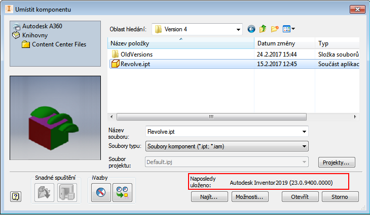

Umístěte novější verzi souboru součásti do souboru sestavy: V souboru sestavy klikněte na pásu karet na kartu Sestavení
panel Komponenta
Umístit.
Vyhledejte a vyberte novější soubor součásti (IPT), který chcete umístit. Zobrazí se verze aplikace Inventor, ve které byl soubor naposledy uložen.
Volitelně můžete kliknutím na tlačítko Možnosti otevřít dialog Možnosti souboru a určit reprezentaci zobrazení návrhu. Klikněte na tlačítko OK.
V dialogu Umístit komponentu klikněte na tlačítko Otevřít. Vytvoří se objemová a povrchová tělesa.
V případě potřeby můžete umístit vícenásobné instance.

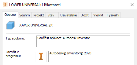

K dispozici jsou iVlastnosti z novější součásti.

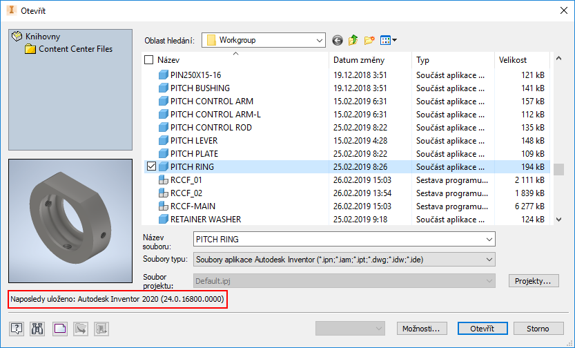

Tento pracovní postup slouží k vytvoření reference na o jeden rok novější verzi souboru součásti aplikace Inventor v souboru součásti.
Proveďte libovolný z následujících kroků:
Otevřít.
panel Vložení
Odvodit
.Vyhledejte a vyberte novější soubor součásti (IPT), který chcete otevřít.
Volitelně můžete kliknutím na tlačítko Možnosti otevřít dialog Možnosti souboru, určit reprezentaci zobrazení návrhu a potvrdit kliknutím na tlačítko OK.
V dialogu Otevření souboru klikněte na možnost Otevřít. Vytvoří se objemová a povrchová tělesa.
