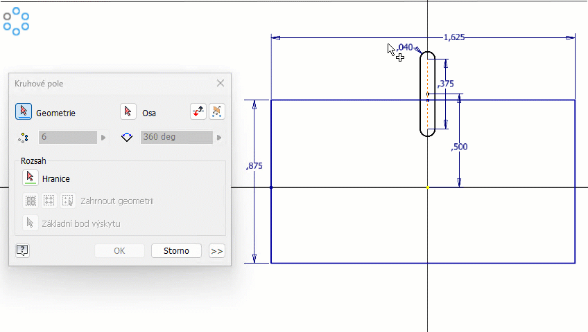

Vytvoření kruhového pole (2D náčrty)
  1. V náčrtu klikněte na kartu Náčrt panel Pole a možnost Kruhové .
    Otevře se dialog Kruhové pole a ve výchozím nastavení se aktivuje režim výběru.
  2. Na kreslicí ploše vyberte geometrii, kterou chcete použít k vytvoření pole.
  3. V dialogu Kruhové pole klikněte na selektor Osa a poté vyberte bod, vrchol nebo pracovní osu, která bude definována jako osa pole. Osa je na kreslicí ploše vyznačena šipkou.
  4. Do pole Počet zadejte, kolik elementů se má vytvořit, a do pole Úhel zadejte, kolik stupňů má být mezi prvním a posledním elementem pole.
    Poznámka: Úhel může být ve formě parametrického výrazu.
  5. (Volitelné) V části Meze klikněte na položku Hranice a na kreslicí ploše klikněte dovnitř hranice, kterou jste definovali. Hranice je náčrt, buď nakreslený, nebo promítnutý. Určete metodu zahrnutí ohraničeného pole. Vybírat můžete z následujících možností:
    • Zahrnout geometrii – všechny výskyty pole, které se nacházejí zcela uvnitř hranice, budou použity pro pole.
    • Zahrnout těžiště – všechny výskyty pole s těžišti uvnitř hranice budou použity pro pole.
    • Základní body – klikněte na selektor základního bodu a vyberte základní bod u výskytu. Všechny výskyty se základními body uvnitř hranice pak budou použity pro pole. Chcete-li změnit definici základního bodu, klikněte na selektor a poté vyberte jiný bod jako základní. Všimněte si, že při vybrání nového bodu se výběr aktualizuje.
  6. (Volitelné) Rozbalte dialog a vyberte rozšířené možnosti:
    • Vypnout. Vypne vybrané elementy. Vypnuté prvky nejsou v profilech obsaženy a neobjeví se v náčrtech výkresu. U prvků, které používají geometrii, je nutné vypnout elementy ručně. Vypnuté elementy budou na kreslicí ploše ohraničeny přerušovanou čarou.
    • Asociativní. Pokud je vybrána tato možnost, pole se aktualizuje při změně jeho součásti. Pokud políčko není zaškrtnuto, odstraní se vazby a pole se při změně prvku neaktualizuje.
    • Přizpůsobit. Určí, zda jsou elementy pole rovnoměrně rozmístěny v mezích zadaného úhlu. Pokud možnost není vybrána, rozteč elementů je určena na základě úhlů mezi elementy, a ne na základě celkového úhlu pole.
  7. Kliknutím na tlačítko OK vytvořte pole.
