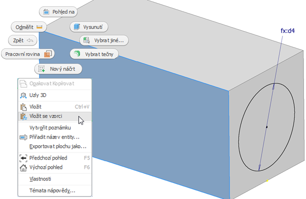

Kopírování a vložení náčrtu
Náčrt lze kopírovat a vkládat z jedné plochy na druhou a z jedné komponenty do druhé. V závislosti na zvoleném příkazu vložení se zkopírují a vloží uživatelské parametry.
Vyberte zdrojový náčrt a klikněte na něj pravým tlačítkem, nebo na něj jednoduše klikněte pravým tlačítkem a poté klikněte na příkaz Kopírovat.
Klikněte pravým tlačítkem na cílovou plochu ve stejné nebo jiné komponentě a klikněte na příkaz:
- Vložit, chcete-li vložit geometrii náčrtu a všechny související vazby.
- Vložit se vzorci, chcete-li vložit geometrii náčrtu, související vazby a uživatelem definované parametry. Vložené uživatelské parametry nejsou duplikovány.
