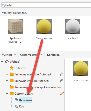

  4. Klikněte na tlačítko Uložit. Knihovna se zobrazí v seznamu knihoven v dolní části Prohlížeče vzhledů.

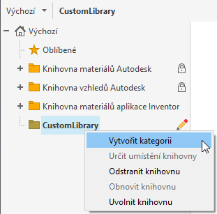

  5. Rozhodněte se, zda knihovnu uspořádáte pomocí kategorií. Vytvoření kategorie:
    V podokně vlevo dole klikněte pravým tlačítkem na novou knihovnu a poté klikněte na možnost Vytvořit kategorii a novou kategorii pojmenujte.
  6. Z části Vzhledy dokumentu přetáhněte do uživatelské knihovny všechny vzhledy, které chcete zachovat. Můžete je přetáhnout do uzlů kategorií nebo do uzlu knihovny.
