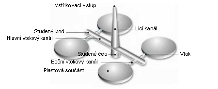

Systém plnění přivádí roztavený plast z trysek stroje do všech dutin formy.
Následující obrázek znázorňuje komponenty systému plnění.
Vtokový kanál je kanál, kterým protéká roztavený plast z licího kanálů do přívodních vtoků. Chcete-li modelovat systém licích kanálů, je nutné vytvořit jeho náčrt.
Systém vtokových kanálů se skládá z hlavního (primárního) vtokového kanálu, vedlejšího (sekundárního) vtokového kanálu a terciálního vtokového kanálu.
Součástí systému vtokových kanálů je rovněž licí kanál. Sekundární licí kanál lze zahrnout do formy se třemi deskami.
Vtokový kanál lze vytvořit z náčrtu vtokového kanálu, který můžete vytvořit ručně nebo automaticky.
