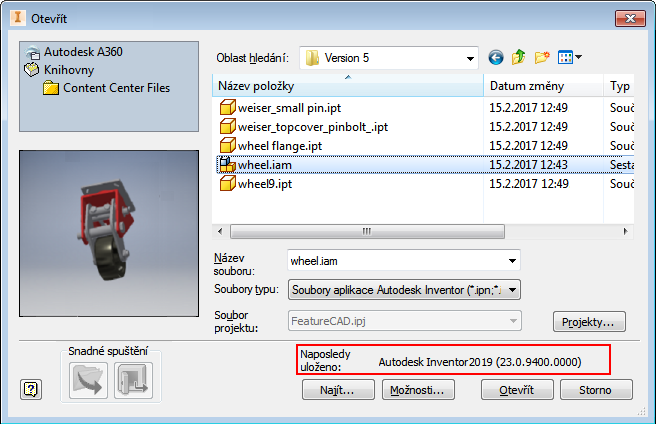

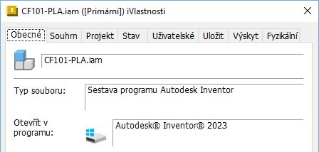

Odkazujte na soubory sestav, které jsou o rok novější než verze, ve které pracujete.
K odkazování v souboru o rok novějším než verze, ve které pracujete, je nutné nainstalovat nejnovější aktualizace. Aktualizace lze stáhnout pomocí aplikace Autodesk Desktop App nebo prostřednictvím webové stránky https://manage.autodesk.com. Aktualizace nebudou k dispozici pro starší verze aplikace Inventor, které již nejsou podporovány.

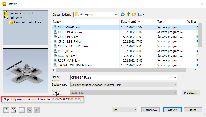

Referenci na novější verzi souboru sestavy můžete vytvořit pomocí příkazu Otevřít nebo Umístit:
Otevřít.
panel Komponenta
Umístit.Vyhledejte a vyberte novější soubor sestavy (IAM), který chcete otevřít.
Volitelně můžete kliknutím na tlačítko Možnosti otevřít dialog Možnosti souboru a určit reprezentaci zobrazení návrhu a polohovou reprezentaci. Klikněte na tlačítko OK.
V dialogu Umístit komponentu klikněte na tlačítko Otevřít. Vytvoří se objemová a povrchová tělesa.
V případě potřeby můžete umístit vícenásobné instance.

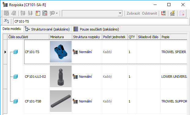

Rozpiska zobrazuje odkazované komponenty v sestavě.
K dispozici jsou iVlastnosti z novějších součástí.
Sestava může být uložena a znovu otevřena v jakékoli instalaci aplikace Inventor stejné verze.

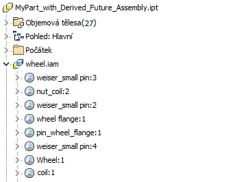

Tento pracovní postup slouží k vytvoření reference na novější verzi souboru sestavy v souboru součásti.
V souboru součásti: na pásu karet klikněte na kartu Správa
panel Vložení
Odvodit
V dialogu Otevření souboru klikněte na možnost Otevřít. Vytvoří se objemová a povrchová tělesa.
V prohlížeči se zobrazí odkazovaný novější soubor.
Prvek odvozené sestavy lze upravovat.
Soubor může být uložen a znovu otevřen v jakékoli instalaci aplikace Inventor stejné verze.
