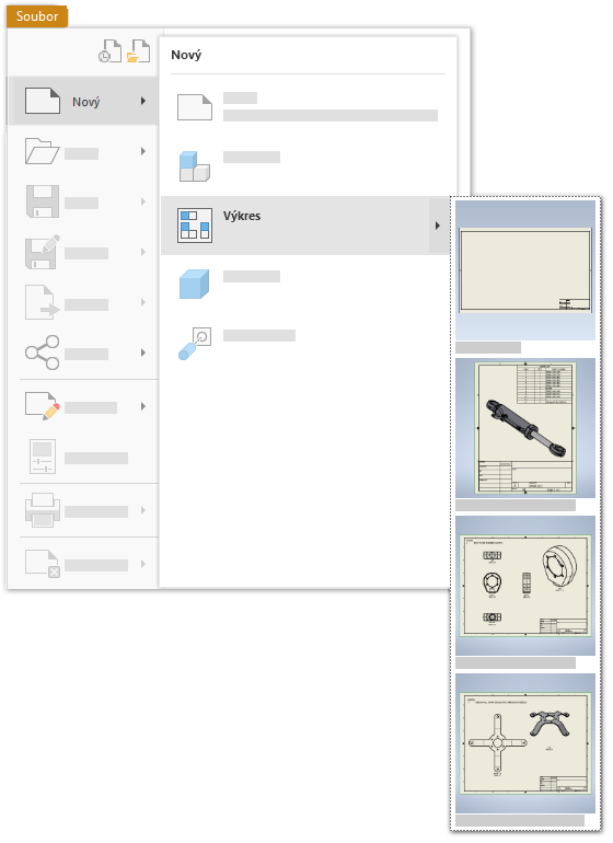

Ke každému typu souboru existuje standardní šablona: Součást, Sestava, Výkres a Prezentace. Když vytvoříte soubor, výchozí šablonou bude standardní šablona.
  1. Klikněte na nabídku Soubor Nový.
  2. Chcete-li otevřít dialog Vytvořit nový soubor, vyberte typ souboru k otevření, nebo klikněte na možnost Nový.
  3. Pokud vytváříte nový výkres, můžete kliknout na šipku doprava a použít pro výkres konkrétní formát listu.
Poznámka: Standardní šablona (například standard.ipt) se musí nacházet v adresáři templates\%language%. Pokud byla přejmenována nebo přesunuta, kliknutím na možnost Nový otevřete dialog Vytvořit nový soubor a najděte správnou šablonu.

  1. Klikněte na nabídku Soubor Nový .
  2. V dialogu Vytvořit nový soubor vyberte šablonu.
  3. Při vytváření nového souboru výkresu můžete použít formát listu v šabloně. Formáty listů se zobrazují vpravo.
