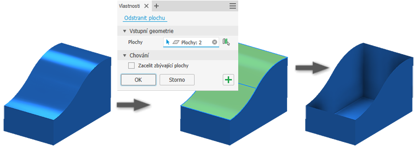

Odstranění ploch součásti
  1. Klikněte na kartu 3D model panel Upravit Odstranit plochu .
  2. Při spuštění příkazu je aktivní selektor Plochy.
    • Vyberte jednu nebo více ploch k odstranění. Máte možnost předem vybrat plochy a aktivovat příkaz.
    • Klikněte na položku a v grafickém okně vyberte jednotlivé plochy, celky nebo prázdna, které chcete odstranit.
      Tip: Kliknutím a přetažením kříženého okna proveďte vícenásobný výběr.
  3. (Volitelné) Když při odstraňování jednotlivých ploch vyberete možnost Zacelit zbývající plochy, zacelí se mezery protažením sousedících ploch až do bodu jejich protnutí.
    Poznámka: Nastavení Zacelit zbývající plochy je uloženo pro příští použití příkazu Odstranit plochu.
  4. Klikněte na tlačítko OK, pokud chcete dokončit úlohu, nebo klikněte na tlačítko Použít, pokud chcete pokračovat v používání příkazu.
Informace o používání panelů vlastností naleznete v části Panely vlastností.
