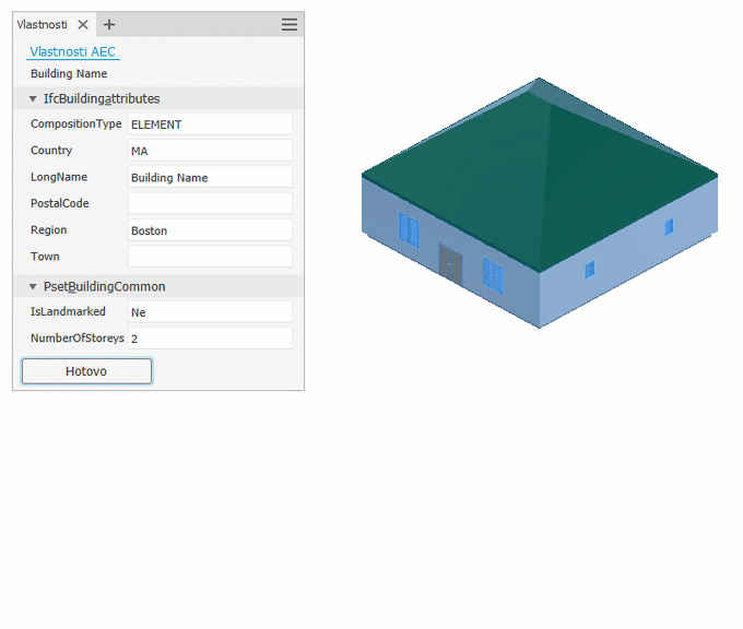

Vlastnosti AEC
Jedná se o vlastnosti souboru IFC, které se importují jako vlastnosti AEC, když vyberete možnost Jako parametry. Vlastnosti:
Chcete-li získat přístup k vlastnostem AEC, proveďte následující úkony:
  1. V sestavách přejděte na kartu Kontrola a na panelu Vlastnosti vyberte možnost Vlastnosti AEC.
  2. V prohlížeči modelu rozbalte uzel importovaného modelu a vyhledejte prvek, jehož vlastnosti chcete zobrazit. Případně použijte vyhledávání v prohlížeči.
  3. Klikněte pravým tlačítkem na uzel prohlížeče a v dolní části místní nabídky klikněte na možnost Vlastnosti AEC.
  4. Případně nastavte možnosti výběru na „Vybrat prioritu součásti“ a na kreslicí ploše vyberte součást.
