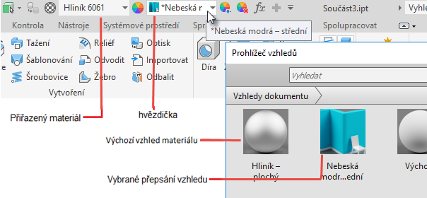

Umožňuje přiřadit vzhled k vybranému objektu nebo objektům pomocí panelu nástrojů Rychlý přístup nebo v Prohlížeči vzhledů.
Poznámka: Materiály mají výchozí přiřazení vzhledů. Když vzhled přepíšete, přidá se před název v panelu nástrojů Rychlý přístup hvězdička. Je to proto, abyste věděli, který přiřazený vzhled není výchozím vzhledem.
Vzhled dokumentu z panelu QAT
  1. Vyberte komponentu.
  2. Na panelu nástrojů Rychlý přístup vyberte ze seznamu vzhledů vzhled.
    Poznámka: Pomocí kombinace CTRL+Vybrat lze přidat výběr před přiřazením přepisu vzhledu.
Vzhled dokumentu z Prohlížeče vzhledů
  1. Na kartě Nástroje panelu Materiál a vzhled klikněte na možnost Vzhled . Zobrazí se Prohlížeč vzhledů.
  2. Vyberte komponentu, prvek nebo plochu se vzhledem, který chcete změnit.
  3. V Prohlížeči vzhledů v podokně Vzhledy dokumentu pozastavte kurzor nad různými vzhledy a zobrazte tak před výběrem jejich náhled.
  4. Chcete-li na výběr použít vzhled, klikněte na něj.
