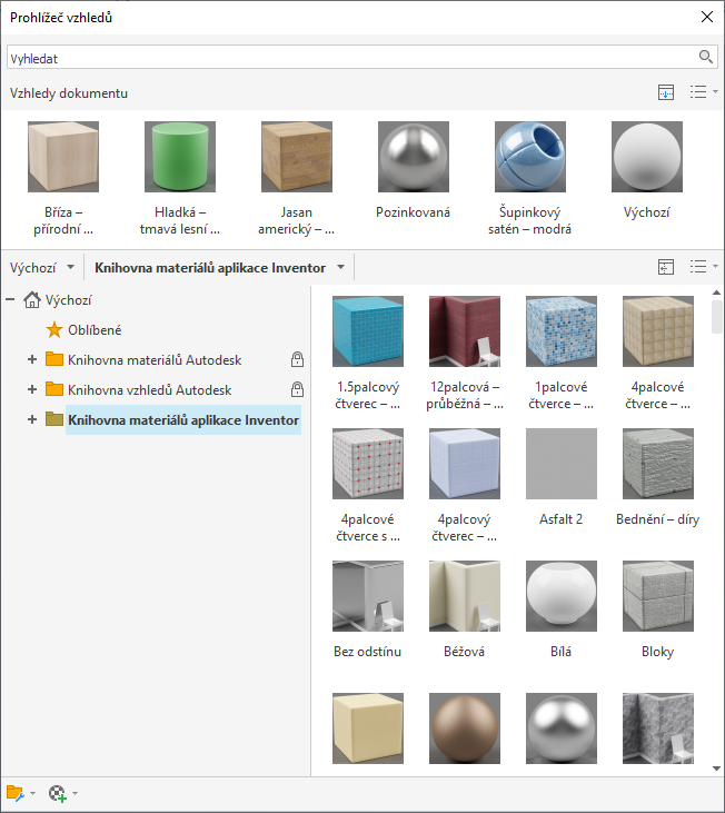

Prohlížeč vzhledů
Prohlížeč vzhledů umožňuje vytvářet a upravovat komponenty vzhledů v dokumentu a zajišťuje přístup ke vzhledům umístěným v dostupných knihovnách.

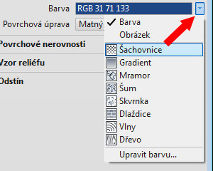

Procedurální mapy
Pevná matice barevných pixelů vytvoří rastrový obrázek, zatímco matematický algoritmus vytvoří procedurální mapu. V důsledku toho se typy ovládacích prvků u procedurální mapy liší v závislosti na možnostech postupu. Procedurální mapy lze vytvořit ve dvou nebo třech rozměrech. Chcete-li materiálu dodat hloubku a složitost, můžete procedurální mapu vnořit do jiné procedurální mapy.
Procedurální mapy se používají spolu s texturou vzhledu a mapami výřezů. Přistoupit k nim lze z bodů úprav obrázku nebo barvy.
