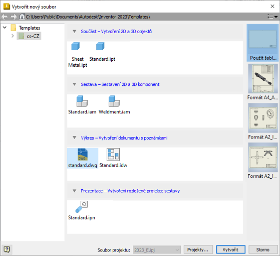

Vytvoření výkresu – příkaz Nový
  1. Klikněte na tlačítko Nový .
  2. V dialogu Vytvořit nový soubor vyberte typ souboru a poté vyberte šablonu.
  3. Při vytváření nového výkresového souboru můžete použít formát listu v šabloně.

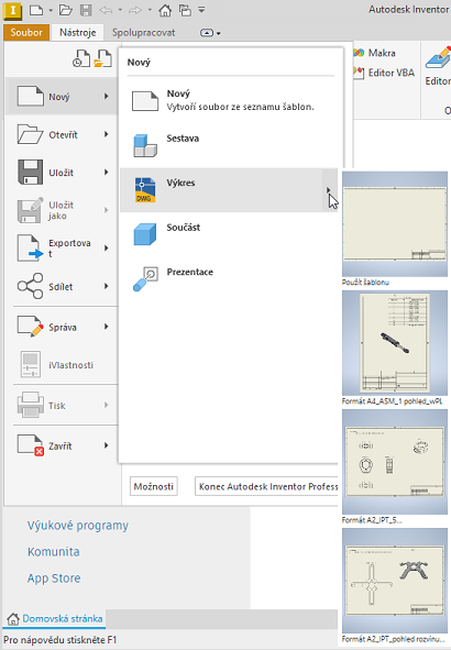

Vytvoření výkresu – příkaz Soubor
  1. Klikněte na možnost Soubor.
  2. Přesunutím kurzoru nad možnost Nový zobrazíte panel Nový.
  3. Na panelu Nový umístěte kurzor nad položku Výkres. Zobrazí se možnosti šablony a formátu listu.
  4. Vyberte šablonu.
Poznámka: Miniatury výkresů se zobrazují také na panelu nástrojů Rychlý přístup.
