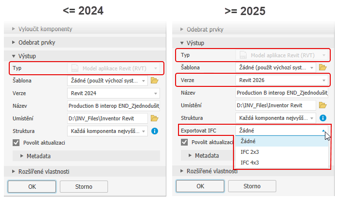

Zjednodušení a export souboru RVT
Možnost Zjednodušit a exportovat urychluje proces tím, že předem definuje výstup Zjednodušení pouze jako soubor RVT. Můžete exportovat do předchozích verzí. Ve verzi 2025 a v novějších verzích můžete v případě potřeby také exportovat soubor IFC.
Výstup v podobě zjednodušené náhrady
Postup vytvoření zjednodušeného modelu RVT naleznete v části Export modelu do souboru RVT (formát aplikace Revit).
