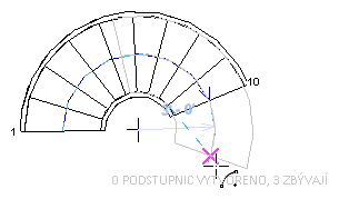

Vytvoření jednoduchého točitého ramene
- Vyberte nástroj komponenty ramene Točité od středu ke koncům a určete počáteční možnosti a vlastnosti. Viz část Výběr nástroje komponenty ramene a určení možností.
- Na kreslicí ploše kliknutím určete středový bod pro rameno.
- Kliknutím zadejte počáteční bod.
- Posunutím kurzoru ve směru nebo proti směru hodinových ručiček nastavte směr otočení a kliknutím zadejte koncový bod a celkový počet podstupnic.
- Na panelu Nástroje můžete podle potřeby kliknutím na příkaz
(Obrátit) změnit otočení schodiště proti směru na otočení ve směru hodinových ručiček.
- Na panelu Režim klikněte na možnost
(Dokončit režim úprav).
