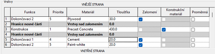

Pomocí dialogu Upravit sestavu definujte vlastnosti jednotlivých vrstev stěny. Vlastnosti jednotlivých vrstev stěny jsou následující:
  • Funkce - Definuje funkce vrstev, například Konstrukce, Podklad, Povrchová úprava, a určuje, jak se vrstvy složeného prvku spojí se sousedícími složenými prvky. Viz část Použití funkce ve vrstvě složené konstrukce.
  • Priorita – Definuje prioritu spojů vrstev pro každý prvek.
  • Materiál – K zobrazení a analýze se použije přiřazený materiál. Viz část Materiály ve složené geometrii.
  • Tloušťka – Definuje tloušťku vrstvy. Vrstvy s přiřazenou funkcí membrány mohou mít nulovou tloušťku.
  • Zalomení – Určuje, zda se má vrstva zalomit na koncích stěny nebo ve vložených objektech (dveře a okna). Viz část Zalomení vrstev.
  • Konstrukční materiál – Jako konstrukční materiál lze nastavit jednu vrstvu mezi hranicemi nosné části stěny. V konstrukčním analytickém modelu se použije fyzikální položka materiálu přiřazeného k této vrstvě. Vrstvy mimo hranice nosné části stěny nelze přiřadit jako konstrukční materiál.
  • Proměnná – Jednu vrstvu složené stěny lze nastavit jako proměnnou. Stěny s pouze jednou vrstvou mohou být stále nastaveny jako proměnné. Když tak učiníte, je pro parametr instance Průřez stěny k dispozici vedle možností Vertikální a Zešikmený i možnost Zúžený. Ve vlastnostech typu stěny nastavte výchozí úhly (od vertikály) požadované pro vnitřní plochu a vnější plochu zúženého typu stěny. Tento úhel bude použit na proměnnou vrstvu stěny. Všechny vrstvy kromě proměnné vrstvy budou mít konstantní tloušťku. Viz část Vlastnosti typu stěny.

Řádky vrstev odpovídají vrstvám nebo oblastem stěny
Vrstva je přiřazena k jednomu řádku. Má konstantní tloušťku a rozprostírá se do výšky stěny. Její tloušťku můžete změnit v řádku, který je k ní přiřazen. Také lze ke každé hladině přiřadit materiál.
