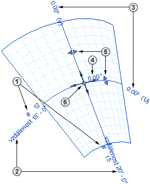

Pomocí Správce ploch lze upravit osnovy UV rozděleného povrchu v prostředí koncepčního návrhu.
Pevný počet | Klikněte na číselnou hodnotu na kreslicí ploše a zadejte nový počet. |
Daná rozteč | Klikněte na hodnotu vzdálenosti na kreslicí ploše a zadejte novou vzdálenost. Poznámka: Rozevírací seznam na panelu Možnosti také umožňuje zadat namísto absolutní vzdálenosti minimální nebo maximální vzdálenost. Tato možnost je dostupná, pouze když je povrch původně vybrán (ne ve Správci ploch).
Otočení osnovy | Klikněte na hodnotu otočení na kreslicí ploše a zadejte nový úhel pro kteroukoli osnovu. |
Otočení všech osnov | Klikněte na hodnotu otočení na kreslicí ploše a zadejte nový úhel pro rovnoměrné otočení obou osnov. |
Pásové měření | Kliknutím a přetažením těchto ovládacích prvků je možné měnit polohu pásů podél jejich příslušných osnov. Každý pás představuje čáru podél povrchu, od které se měří vzdálenost pásnice mezi osnovami. Vzdálenosti se mohou poměrně lišit podél křivky. |
Zarovnání | Kliknutím, tažením a připojením této pomůcky k hraně povrchu (nebo středu) zarovnáte osnovu UV. Nové umístění je počátkem rozvržení osnovy UV. Nástroj zarovnání lze použít také k zarovnání osnovy k hraně. |
Všechny tyto parametry lze zadat na panelu Možnosti nebo na paletě Vlastnosti.
