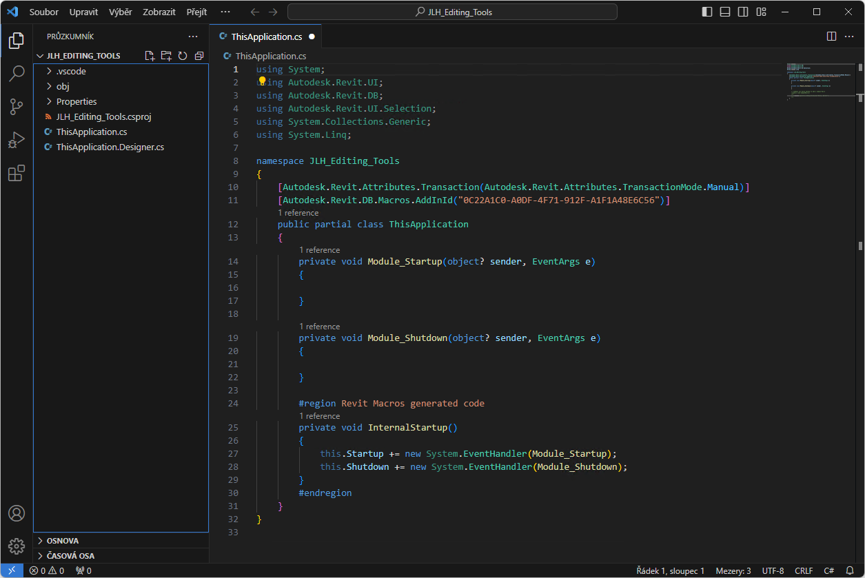

  1. V dialogu Správce maker vyberte modul a klikněte na tlačítko Upravit.
    Spustí se relace aplikace Visual Studio Code pro napsání maker. V aplikaci se zobrazí počáteční šablona pro makra v jazyce C#.
    Například pro makra na úrovni aplikace se použije šablona jazyka C#, v níž relace aplikace Visual Studio Code již:
    • Zahrnula nezbytné direktivy using.
    • Identifikovala obor názvů modulu (JLH_Edit_Tools na obrázku níže).
    • Připravila definice třídy ThisApplication.
    • Připravila metody Module_Startup() a Module_Shutdown().
