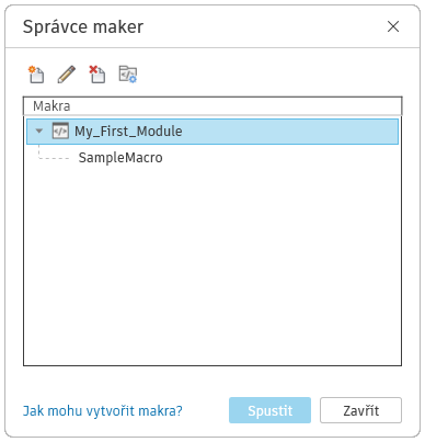

Správce maker je uživatelské rozhraní, které umožňuje:
Obrázek níže zobrazuje dialog Správce maker:
Ikony umístěné v horní části dialogu slouží k vytváření, úpravám a odstraňování modulů.
– Vytvoří nový modul pomocí aplikace Visual Studio Code. Pojmenujte modul a napište v něm makra v jazyce C#.
– Otevřete aplikaci Visual Studio Code a upravte makra ve vybraném modulu.
– Odebere vybraný modul a k němu přidružená makra z aplikace Revit.
Modul je organizační seskupení maker. Makra mohou být při spuštění v modulu nezávislá, nebo mezi sebou sdílejí kódy či nástroje. Ve Správci maker jsou uspořádána tak, jak je znázorněno na obrázku výše, přičemž makra jsou seskupena pod svým nadřazeným modulem.
Makra se v rámci modulu zobrazují i sestavují společně.
