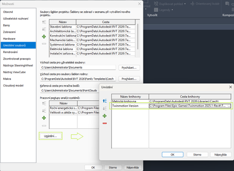

Pokud máte nainstalováno více verzí aplikace Twinmotion, příkaz Otevřít v aplikaci Twinmotion spustí nejnovější verzi. Pokud chcete použít jinou verzi, nastavte novou proměnnou, například Twinmotion Version v části Možnosti Umístění souborů Místa a přidejte pro tuto proměnnou cestu ke knihovně odpovídající verzi aplikace Twinmotion, kterou chcete použít.
