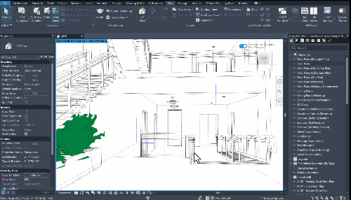

Ke každému typu rodiny aplikace Revit načtenému do projektu může být přiřazena komponenta Twinmotion. Toto přiřazení bude použito, pokud je model aplikace Revit importován nebo přidán jako přímé připojení v aplikaci Twinmotion. Pomocí této funkce lze automaticky nahradit geometrii rodiny aplikace Revit podobnými komponentami z knihovny Twinmotion.
Chcete-li tuto funkci povolit, přejděte na kartě Pohled na panelu Prezentace na možnost Twinmotion
Nastavení nahrazení. Zaškrtněte políčko Povolit nahrazení Twinmotion u kompatibilních kategorií rodin aplikace Revit.
Jakmile je pro model Revit povoleno nahrazování, můžete ke každému typu rodiny přiřadit komponentu Twinmotion:

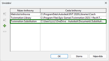

Počínaje verzí Revit 2026 můžete upravit cestu dynamického nahrazení k ukládání stažených komponent:
Možnosti
Umístění souborů
Nahrazení Twinmotion.
