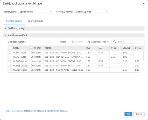

Kombinace zatížení
Přidávejte, upravujte nebo odstraňujte kombinace zatížení pomocí dialogu Zatěžovací stavy a kombinace.
  1. Klikněte na možnost Analyzovat Analytický model (Zatěžovací stavy a kombinace).
  2. Rozbalte kartu Kombinace zatížení.
  3. Klikněte na tlačítko Přidat.
  4. Klikněte do pole Název a upravte název kombinace zatížení.
  5. Kliknutím na pole se vzorcem upravte vzorec kombinace zatížení nebo přidejte faktory pro jednotlivé zatěžovací stavy do odpovídajícího sloupce.
  6. Klikněte na sloupec Omezit stav a vyberte ze seznamu požadovaný stav.
  7. Volitelně klikněte na sloupec Použití zatížení a vyberte jedno nebo více použití pro kombinaci zatížení.
Poznámka: Vzorce kombinací zatížení můžete upravovat buď ve sloupci Vzorec, nebo úpravou faktoru pro každý odpovídající stav zatížení v příslušném sloupci. Ve sloupci Vzorec je povinná syntaxe: název zatěžovacího stavu následovaný znaménkem násobitele následovaným faktorem. Pořadí jednotlivých skupin faktorů zatěžovacího stavu není povinné.
Poznámka: Obsah tabulky Kombinace zatížení (nebo jakékoli jiné tabulky v tomto dialogu) lze zkopírovat do externí tabulky:
  1. Vyberte řádky a zkopírujte výběr (Ctrl+C).
  2. Otevřete tabulku a vložte zkopírovaný výběr (Ctrl+V).

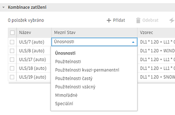

Mezní stav
Ve sloupci Mezní stav v tabulce Kombinace zatížení vyberte mezní stav pro jednotlivé kombinace zatížení: Definitivní, Použitelnosti, Použitelnosti kvazi-permanentní, Použitelnosti častý, Použitelnosti vzácný, Mimořádné a Speciální.

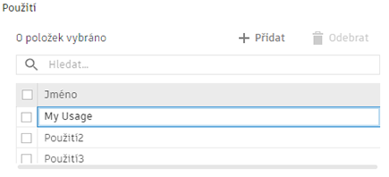

Použití zatížení
Vytvoření, úprava nebo odstranění použití zatížení:
  2. Klikněte na kartu Správa atributů.
  3. Rozbalte položku Použití zatížení.
  4. Klikněte na tlačítko Přidat.
  5. Upravte název nově přidaného použití.
Parametr použití kombinace zatížení je definovaný uživatelem (buď gravitační hmotností, příčné nebo kombinované).
