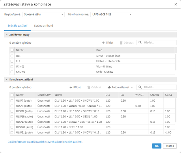

Zatěžovací stavy a kombinace
V dialogu Zatěžovací stavy a kombinace můžete přidávat zatěžovací stavy, přiřazovat k nim druh zatížení specifikovaný kódem návrhu a používat je v kombinacích zatížení.
Vytváření kombinací zatížení lze také automatizovat pomocí speciálního kódu návrhu.
