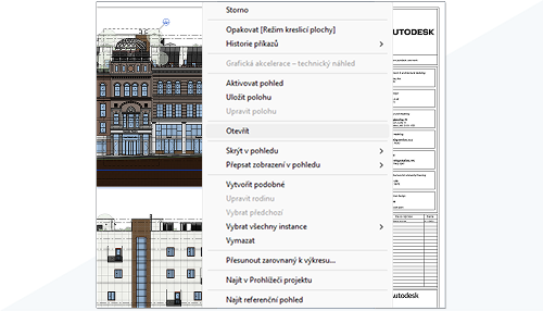

Zobrazení příkazu Otevřít pro umístěné pohledy na výkresech
Nyní můžete otevřít jeden nebo více umístěných pohledů přímo z výkresu. Vyberte požadovaný pohled nebo pohledy, klikněte pravým tlačítkem myši a poté v kontextovém seznamu vyberte možnost Otevřít.

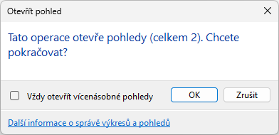

Tato funkce je podobná příkazu Otevřít v Prohlížeči projektu. Pokud na výkresech vyberete více pohledů, otevře se stejný dialog pro potvrzení výběru.
