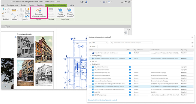

Nový dialog Správa připojených souborů byl vylepšen a umožňuje nyní efektivnější práci.
- Při změně typu reference nebo typu cesty lze vybrat více připojených souborů a importů.
- Když na kreslicí ploše vyberete soubory PDF, obrázky a soubory CAD a kliknete na možnost Správa připojených souborů, budou tyto soubory také vybrány v dialogu Správa připojených souborů.
- Pomocí tlačítka Zobrazit můžete zobrazit soubory PDF a obrázky ve všech pohledech.
- Můžete uvolnit více připojených souborů pro cloudové modely se sdílením práce, a to pro sebe nebo pro všechny uživatele.
