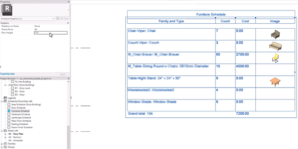

Nyní můžete změnit velikost všech řádků ve výkazu umístěném na výkresu a přehledně tak zobrazit obsah včetně textu, obrázků nebo grafiky.
Provedete to tak, že na paletě vlastností Zobrazení tabulky vyberete u parametru Změnit velikost řádků možnost Vše a zadáte požadovanou hodnotu pro parametr Výška řádku.
