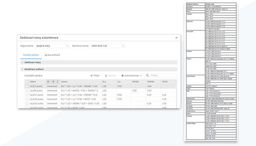

Projektanti nyní mohou automatizovat proces vytváření kombinací zatížení na základě vybrané návrhové normy.
Můžete použít generátor automatizace kombinací zatížení na základě vybraného regionu/země a návrhové normy.

Další informace naleznete v části Automatizace kombinací zatížení.
