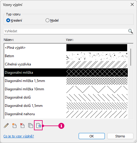

Export vzorů výplní
Exportujte kreslicí a modelové vzory z modelu do souboru PAT.
V dialogu Vzory výplní na kartě Správa vyberte vzor nebo více vzorů, které chcete exportovat do souboru PAT . Exportovaný soubor obsahuje definice vzorů každého vybraného vzoru. Kreslicí vzory a modelové vzory je nutné exportovat do samostatných souborů PAT.
Další informace naleznete v části Export vzorů výplní.
