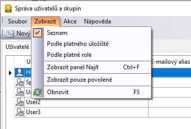

  4. V dialogu Správa uživatelů a skupin vyberte kartu Uživatelé. Seznam uživatelských účtů lze zobrazit třemi různými způsoby:
    • Chcete-li zobrazit profily uživatelů v plochém seznamu, vyberte položku Zobrazit > Seznam.
    • Chcete-li zobrazit uživatelské profily jako seznam seskupený podle úložišť (včetně všech úložišť, která jsou uživateli explicitně přiřazena, a úložišť zděděných prostřednictvím členství ve skupině), vyberte možnost Zobrazit > Podle platného úložiště Vault.
    • Chcete-li zobrazit uživatelské profily jako seznam seskupený podle rolí (včetně všech rolí, které jsou uživateli explicitně přiřazeny, a rolí zděděných prostřednictvím členství ve skupině), vyberte možnost Zobrazit > Podle platné role.
V dolní části dialogu Správa uživatelů a skupin se také můžete podívat na počet vybraných uživatelů a celkový počet uživatelů.
  1. Chcete-li skrýt nebo zobrazit zakázané uživatelské účty, zaškrtněte nebo zrušte zaškrtnutí políčka Zobrazit > Zobrazit pouze povolené.

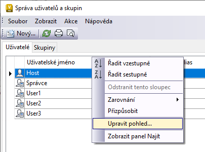

Uživatelský pohled
Zobrazení si můžete přizpůsobit přidáním nebo odebráním polí sloupců. Díky přizpůsobení pohledu bude správa vašich uživatelů mnohem lépe odpovídat vašim konkrétním požadavkům.
Klikněte pravým tlačítkem na záhlaví sloupce a výběrem možnosti Přizpůsobit pohled otevřete dialog Přizpůsobení pohledu. Kliknutím na položku Pole určete, které sloupce a položky se v pohledu zobrazí. V dialogu Přizpůsobení pohledu můžete dále kliknutím na tlačítko Další nastavení vybrat, jestli se mají zobrazit čáry mřížky nebo zda se má zahrnout automatické nastavení velikosti sloupců. Chcete-li obnovit výchozí nastavení pohledu, klikněte na možnost Obnovit. Další informace naleznete v části Přizpůsobení pohledu.
