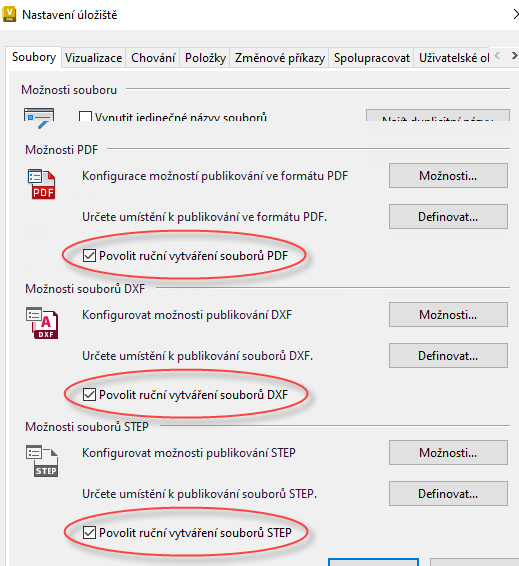

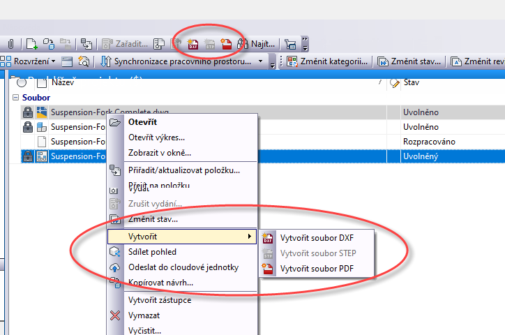

  1. Vyberte soubor CAD, pro který chcete ručně vytvořit soubor.
  2. Klikněte pravým tlačítkem a vyberte položku Vytvořit > Vytvořit soubor (DXF, PDF, STEP). Nebo vyberte příkaz na panelu nástrojů.
    Případně na panelu nástrojů klikněte na položku Akce > Vytvořit a vyberte příkaz Vytvořit (DXF, PDF, STEP).
    Důležité: Příkazy Vytvořit soubor DXF, Vytvořit soubor PDF a Vytvořit soubor STEP jsou dostupné pouze pro poslední verzi souboru a ne pro jakoukoli starší verzi nebo revizi souborů CAD.
Poznámka: Chcete-li jako správce použít možnost Vytvořit soubor, je nutné zaškrtnout políčko vytvoření souboru v dialogu Nastavení úložiště v částech Možnosti DXF, PDF a STEP.
