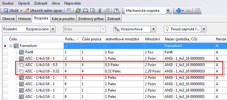

Když jsou řádky rozpisky seskupeny, v rozpisce se zobrazí pouze jeden řádek. Pokud není určeno jinak, zobrazené hodnoty představují vlastnosti primárního řádku rozpisky.
Detaily
Primární řádek rozpisky je řádek s ID detailu. Pokud žádný řádek ve skupině nemá ID detailu, jako primární řádek je vybrán jiný řádek.
*Číslo pozice – *Určuje umístění skupiny. Pokud řádky nejsou seskupené, tato hodnota se použije u všech řádků.
*Pořadí řádků – *Určuje pořadí řádků skupiny. Pokud řádky nejsou seskupené, tato hodnota se použije u všech řádků.
*Jednotkové množství – *Pokud všechny položky ve skupině řádků rozpisky sdílí stejný typ měrné jednotky, ale skutečné jednotky se liší, v poli Jednotkové množství se zobrazí hodnota primárního řádku.
*Množství položky – *Hodnota Množství položky reprezentuje množství položek ve skupině.
*Množství – *Hodnota Množství je součet všech množství ve skupině.
