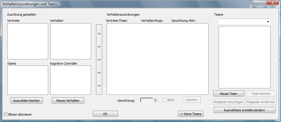

Im Dialogfeld "Verhaltenszuordnungen und Teams" gruppieren Sie Vertreter in Teams und weisen einzelnen Vertretern und Teams Verhalten und kognitive Controller zu. Außerdem können Sie hier vorhandene Zuweisungen ändern.
Das Dialogfeld ist modusunabhängig; während es geöffnet ist, können Sie in der Änderungsgruppe Verhaltensweisen anpassen und neue einrichten sowie die Gewichtseinstellungen der Zuweisungen animieren.
Anmerkung: In Crowd können Sie nicht mehrere kognitive Controller mit einem Vertreter verwenden. Sie können sie zwar zuweisen, bei der Lösung gibt Character Studio jedoch eine Meldung aus, dass nur der erste zugewiesene kognitive Controller verwendet wird.
Anmerkung: Mit der Option "Blitzen aktivieren" können Sie leichter erkennen, welche Vertreter von den einzelnen Aktionen in diesem Dialogfeld betroffen sind. Wenn diese Option aktiviert ist und Sie eine der folgenden Aktionen durchführen, blinkt der betroffene Vertreter im Ansichtsfenster kurz auf:

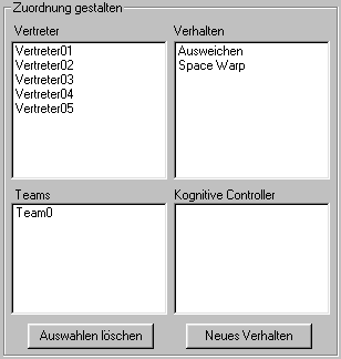

Bereich "Zuordnung gestalten"
Hier können Sie Zuweisungen einrichten, indem Sie ein Verhalten oder einen kognitiven Controller sowie einen Vertreter oder ein Team wählen, für den bzw. das die Zuweisung erfolgen soll. Wählen Sie einen Eintrag aus der oberen oder unteren Liste auf der linken Seite und einen Eintrag aus der oberen oder unteren Liste auf der rechten Seite aus. Klicken Sie anschließend auf die Schaltfläche "Neue Zuordnung/Zuordnung zurücksetzen" rechts vom Bereich "Zuordnung gestalten" (die vertikale Schaltfläche mit fünf nach rechts weisenden Pfeilen).
Tipp: Mit Ausnahme der Verhalten können Sie auf jeder Seite dieses Bereichs nur einen Eintrag auswählen. Wenn Sie mehreren Vertretern das gleiche Verhalten zuweisen möchten, besteht die effektivste Methode darin, die Vertreter in
Teams zu gruppieren.
Für eine neue Zuordnung zu einem Vertreter oder Team können Sie mehrere Verhaltensweisen auswählen. Wenn Sie auf "Neue Zuordnung" klicken, erstellt Character Studio für jedes markierte Verhalten eine separate Zuordnung. Bei der Änderung von Zuordnungen können Sie jedoch nach wie vor jeweils nur ein Verhalten auswählen. Wenn Sie eine vorhandene Zuordnung und mehrere Verhaltensweisen auswählen, wird die Schaltfläche "Zuordnung zurücksetzen" abgeblendet.
- Liste der Vertreter
- Listet die Vertreter in der Szene auf.
- Liste Verhalten
- Listet die vorhandenen Verhaltensweisen auf.
Um ein Verhalten zu verwenden, das der Szene noch nicht hinzugefügt wurde, klicken Sie auf die Schaltfläche "Neues Verhalten" unten in diesem Bereich.
- Liste der Teams
- Listet die Teams in der Szene auf.
Neue Teams erstellen Sie mit den Optionen im Bereich "Teams".
- Liste der kognitiven Controller
- Listet die vorhandenen kognitiven Controller auf.
Um einen neuen Controller zu erstellen, klicken Sie im Rollout "Setup" auf die
Schaltfläche "Kognitive Controller". Sie müssen das Dialogfeld "Verhaltenszuordnungen und Teams" dazu nicht schließen. Wenn Sie den Editor schließen, werden die neuen Controller in der Liste der kognitiven Controller eingefügt.

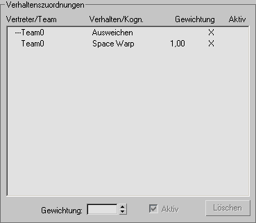

Bereich "Verhaltenszuordnungen"
Hier können Sie Verhaltenszuordnungen erstellen und ändern.
- [Liste Verhaltenszuordnungen]
- Zeigt alle aktuellen Verhaltenszuordnungen mit dem Namen des Teams oder Vertreters, dem zugewiesenen Verhalten oder kognitiven Controller, der Gewichtseinstellung und dem Status von "Aktiv" an.
Die Einträge sind alphabetisch zuerst nach dem Namen des Vertreters/Teams und dann nach dem Namen des Verhaltens/kognitiven Controllers sortiert. Vor dem ersten Eintrag für einen bestimmten Vertreter oder ein bestimmtes Team wird eine gestrichelte Linie angezeigt.
Um eine Zuordnung zu ändern oder zu löschen, wählen Sie sie aus der Liste aus, woraufhin Character Studio die zugewiesenen Komponenten im Bereich "Zuordnung gestalten" markiert. Nehmen Sie dann die Änderungen mithilfe der übrigen Steuerelemente in diesem Dialogfeld vor.
Anmerkung: Sie können mehrere Zuordnungen aus der Liste auswählen, indem Sie bei gedrückter Strg-Taste auf nicht aufeinander folgende oder bei gedrückter Umschalttaste auf aufeinander folgende Einträge klicken. Um die Markierung eines Eintrags aufzuheben, klicken Sie bei gedrückter Strg-Taste darauf.
- Gewichtung
- Der relative Effekt des zugewiesenen Verhaltens oder kognitiven Controllers. Je höher die Gewichtseinstellung einer Zuordnung gegenüber dem Gewicht anderer ist, desto größer ist ihr relativer Effekt. Diese Einstellung kann animiert werden. Vorgabe = 1,0.
In den meisten Fällen sollte das Gewicht zwischen 0,0 und 1,0 liegen. Höhere Einstellungen sind zwar verfügbar, davon sollte aber nur Gebrauch gemacht werden, wenn es unbedingt notwendig ist.
- Aktiv
- Wenn diese Option aktiviert ist, ist die Zuordnung derzeit in Kraft. Wenn sie deaktiviert ist, hat die Zuordnung keine Auswirkung. Dieses Kontrollkästchen kann animiert werden. Vorgabe = Aktiviert.
- Löschen
- Löscht die markierte Verhaltenszuweisung.

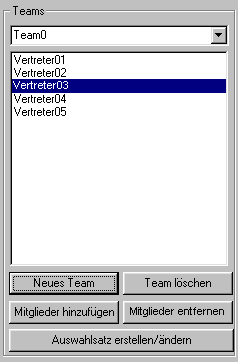

Bereich "Teams"
Mit den Optionen in diesem Bereich können Sie Teams von Vertretern definieren, ändern und löschen.
Anmerkung: Die Anzeige dieses Bereichs können Sie mit der Schaltfläche "Keine Teams/Teams" unter dem Bereich "Verhaltenszuordnungen" ein- und ausschalten.
- [Dropdown-Liste Teams]
- Zeigt den Namen des aktuellen Teams an.
Um ein anderes Team anzuzeigen, wählen Sie es aus der Liste aus. Um einen Teamnamen zu ändern, klicken Sie in das Feld und bearbeiten den Text mit der Tastatur.
- [Liste der Vertreter]
- Zeigt die Vertreter im aktuellen Team an.
- Neues Team
- Fügt der Liste ein Team hinzu und öffnet das Dialogfeld "Vertreter auswählen", in dem Sie neue Teammitglieder angeben können.
Der Vorgabeteamname ist "Team" gefolgt von einer Nummer, die beginnend bei "0" hochgezählt wird.
- Team löschen
- Löscht das aktuelle Team.
Teammitglieder werden nicht aus der Szene gelöscht.
- Mitglieder hinzufügen
- Mit dieser Option fügen Sie dem aktuellen Team Mitglieder hinzu. Neue Teammitglieder geben Sie im Dialogfeld "Vertreter auswählen" an.
- Mitglieder entfernen
- Entfernt die ausgewählten Mitglieder aus dem Team.
Entfernte Mitglieder werden nicht aus der Szene gelöscht.

- Blitzen aktivieren
- Wenn diese Option aktiviert ist und Sie auf einen Listeneintrag im Dialogfeld klicken oder ein Team erstellen/ändern, blinken die betreffenden Objekte im Ansichtsfenster kurz auf, damit Sie leichter erkennen können, welche Objekte beeinflusst werden. Vorgabe = Aktiviert.
Genauere Hinweise hierzu finden Sie im Einführungshinweis.
- OK
- Klicken Sie hierauf, um alle Änderungen zu akzeptieren und das Dialogfeld zu schließen.
- Keine Teams/Teams
- Aktiviert bzw. deaktiviert die Anzeige des Bereichs Teams.
Als Vorgabe wird der Bereich "Teams" angezeigt; klicken Sie auf die Schaltfläche "Keine Teams", um ihn auszublenden. Wenn er nicht angezeigt wird, klicken Sie auf die Schaltfläche "Teams", um ihn einzublenden. Der Status dieses Schalters bleibt nur während der aktuellen Sitzung erhalten.
