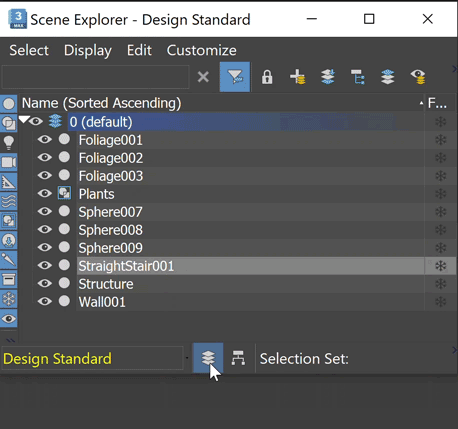

Der Szenen-Explorer bietet ein modusunabhängiges Dialogfeld zum Anzeigen, Sortieren, Filtern und Auswählen von Objekten in 3ds Max. Zudem bietet er eine Vielzahl weiterer Funktionen zum Umbenennen, Löschen, Ausblenden und Einfrieren von Objekten, zum Erstellen und Ändern von Objekthierarchien sowie zum Bearbeiten von Objekteigenschaften im großen Stil.
Die Benutzeroberfläche des Szenen-Explorers besteht aus einer Menüleiste, Werkzeugkästen und einer Tabellenansicht der Objekte in der Szene. Die Tabelle umfasst eine Zeile für jedes Objekt und eine Spalte für jede angezeigte Objekteigenschaft. Das Vorgabe-Layout in 3ds Max zeigt nur Objektnamen und die Eigenschaft Eingefroren an. Sie können das Layout so anpassen, dass zusätzliche Eigenschaften angezeigt werden. Sie können neben lokalen Szenen-Explorer-Konfigurationen, die mit der aktuellen Szene gespeichert und geladen werden, auch globale Szenen-Explorer-Konfigurationen erstellen, die in allen Szenen verfügbar sind.

Sie können mit den Schaltflächen im Werkzeugkasten Auswahl zwischen zwei Sortierungsmodi des Szenen-Explorers wechseln:
Szenen-Explorer für den Arbeitsbereich
Jeder Arbeitsbereich in 3ds Max enthält einen anderen Szenen-Explorer mit dem gleichen Namen wie sein Arbeitsbereich, der auf der linken Seite des Ansichtsfensters fixiert ist.
