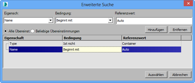

    Wenn Sie beispielsweise alle Objekte außer Container-Objekten suchen möchten, deren Name mit "Auto" beginnt, sieht Ihre Suche folgendermaßen aus:

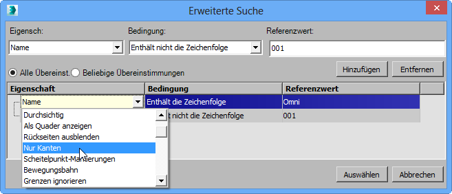

Verwenden Sie die Steuerelemente des Dialogs, um einen oder mehrere Suchbegriffe einzugeben, und starten Sie die Suche. Erfolgreiche Suchergebnisse können alle oder beliebige Suchkriterien erfüllen.
Anmerkung: Sie können einen vorhandenen Suchausdruck in der Liste ändern, wie in der folgenden Abbildung gezeigt. Klicken Sie auf einen Begriff, und ändern Sie ihn (entweder mit der Maus oder mit der Tastatur). Wenn Sie ein Feld mithilfe der Tastatur bearbeiten, klicken Sie auf die Tabulatortaste oder die Eingabetaste, um den geänderten Eintrag zu akzeptieren, oder drücken Sie die Esc-Taste, um den Vorgang abzubrechen.
