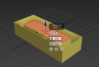

  6. Wechseln Sie zur Polygon-Unterobjektebene, wählen Sie das innere Polygon auf der Oberseite des Quaders aus, und extrudieren Sie es um ca. 10 Einheiten nach innen. Beenden Sie den Extrusionsmodus.
    Anmerkung: 3ds Max bietet verschiedene Methoden, mit denen ein ähnliches Ergebnis erzielt werden kann. Dieses eignet sich jedoch besonders gut zur Erkundung der Optionen des Fase-Modifikators.

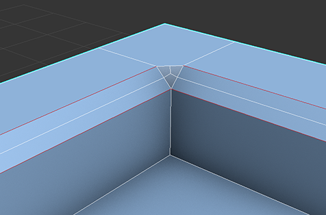

  3. Vergrößern Sie eine Ecke, um das Ergebnis besser sehen zu können. Wie Sie sehen, wurden die vier Kanten mit gleichmäßigen, verbundenen Kanten gefast. Die Ausgabe ist das Ergebnis der Gleichmäßig-Option. Dies ist die vorgegebene Gehrungs-Einstellung im Kantenoptionen-Rollout.

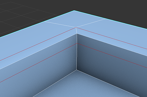

  6. Wählen Sie unter Kantenoptionen die Option Tri für die Gehrung aus. Dadurch wird die ältere Standardoption aus Vorgängerversionen repliziert.
    Beachten Sie, dass es sich bei den Polygonen an den Kanten nun um Dreiecke handelt. Dreieckige Polygone können beim Modellieren zu unvorhersehbaren Ergebnissen führen. Es wird daher empfohlen, nach Möglichkeit mit Vierecken zu arbeiten.

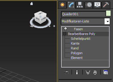

  2. Um diese sehen zu können, klicken Sie im Modifikatorstapel auf den Eintrag "Bearbeitbares Poly".
    Die Stapelanzeige wird aktualisiert und zeigt an, dass die Kantenebene aktiv ist.
  3. Stellen Sie sicher, dass die Option Endergebnis anzeigen unter dem Stapel aktiviert ist (), und klicken Sie dann entweder auf das Kanten-Element oder auf das Bearbeitbares Poly-Element in der Stapelanzeige.
    Dadurch wird das Objekt auf die Objektebene eingestellt, mit dem Ergebnis, dass das Fasen auf jede Kante angewendet wird. Es handelt sich hierbei um ein Standardverhalten.
    Obwohl es sich bei „Kante" nicht mehr die aktive Unterobjektebene im Modifikatorstapel handelt, bleibt die Kantenauswahl weiterhin vorhanden und steht zum Fasen zur Verfügung.

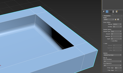

  5. Wählen Sie für "Auswahl" die Option "Ausgewählte Flächenkanten".
    Dadurch werden die Fasen auf alle Kanten der Polygonauswahl im Stapel angewendet, einschließlich der "inneren" Kanten zwischen benachbarten ausgewählten Polygonen. Damit wird das Fasen an den inneren vertikalen Kanten erzeugt.

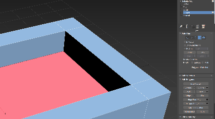

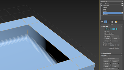

  6. Wählen Sie erneut Bearbeitbares Poly aus und klicken Sie auf die Polygon-Schaltfläche.
  7. Deaktivieren Sie die Option Endergebnis anzeigen (), um eine bessere Darstellung Ihrer Auswahl zu erzielen. Wählen Sie anschließend eine der Innenseiten des Quaders aus. Halten Sie die Umschalttaste gedrückt und klicken Sie auf die daneben liegende Fläche. Dadurch wird die gesamte Flächen-Schleife ausgewählt.

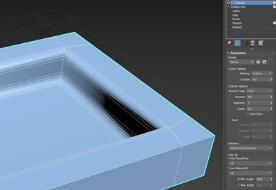

  8. Rufen Sie erneut den Fasen-Modifikator auf und stellen Sie die Auswahl auf die Option „Ausgewählte Flächenränder“ ein.
    Ein Rand besteht nur aus Kanten am Außenrand jeder zusammenhängenden Polygonauswahl. Bei der Option Ausgewählte Flächenränder werden die Innenkanten, z. B., die vertikalen Kanten, nicht gefasert.
