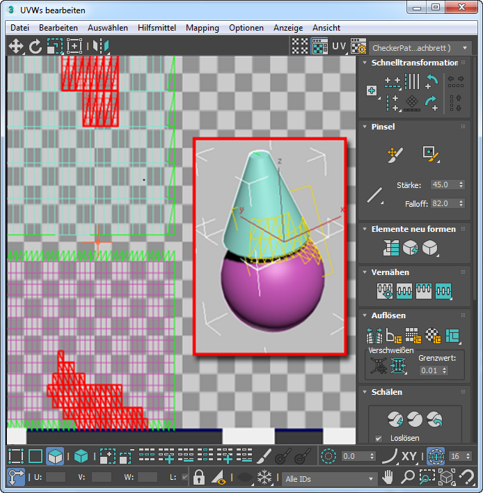

Jedes Mal, wenn Sie das Mapping-Gizmo anpassen, wird die Darstellung der Textur in den Ansichtsfenstern den Änderungen entsprechend aktualisiert.
Sie können auch während der Anpassung des Gizmos den Editor öffnen (Rollout UVs bearbeiten
UV-Editor öffnen) und die Änderungen an den generierten Texturkoordinaten anzeigen.

Vorgabemäßig zeigt der Editor einen Hintergrund mit Schachbrettmuster an. Zur Anzeige des Maps im Material auf dem Objekt muss eine Einstellung geändert werden.
Das Map wird als Hintergrund angezeigt.
Vorgabemäßig werden alle UVW-Cluster angezeigt. Um ein Cluster nach dem anderen zu bearbeiten, müssen Sie die UVWs filtern.
im unteren Werkzeugkasten auf die Option Nur ausgewählte Polygone anzeigen.
In diesem Moment werden im Editor nur Polygone angezeigt, die Sie im Ansichtsfenster wählen. Alle anderen werden ausgeblendet. Sie können festlegen, dass Polygone unmittelbar im Ansichtsfenster angezeigt werden sollen, oder einen benannten Auswahlsatz auswählen. Im nächsten Schritt verwenden Sie die zweite Methode.
In den Ansichtsfenstern wird die Auswahl als aktiv angezeigt, und die UVW-Koordinaten der Auswahl erscheinen im Fenster UVWs bearbeiten.
ein oder mehrere UVW-Polygone aus.
In den Ansichtsfenstern wird die Textur um den ausgewählten Teil des Objektnetzes geschoben.
Wiederum zeigt das Ansichtsfenster die Änderungen an.
Die UVW-Koordinaten der Polygone werden im Fenster UVWs bearbeiten angezeigt. Dies ist eine andere Möglichkeit zur Auswahl des Elements, mit dem Sie arbeiten möchten.

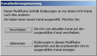

Jedes Objekt kann bis zu 99 verschiedene Kanäle für die UVW-Mapping-Koordinaten besitzen. Der vorgegebene Mapping-Kanal (aus der Option Mapping-Koordinaten generieren in den Erstellungsparametern des Objekts) ist immer Kanal 1. Sie können Texturkoordinaten für jeden Kanal festlegen, indem Sie für jeden Kanal einen anderen Modifikator des Typs UVW zuweisen oder UVW-Map verwenden.
Legt die ID-Nummer der von diesem Modifikator kontrollierten Texturkoordinaten fest. Dieser Kanal-Wert entspricht dem Map-Kanal-Wert in den Parametern eines Maps. Der Modifikator steuert demnach, wie Maps auf die Objektoberfläche angewendet werden, die auf denselben Kanal festgelegt sind. Vorgabe = 1. Bereich = 1 bis 99.
Beachten Sie folgende wichtige Punkte zu Map-Kanälen im Modifikator UVW zuweisen:
Die Map-Kanal-Einstellung ist an verschiedenen Stellen in 3ds Max verfügbar:

Treffen Sie eine Polygonauswahl, klicken Sie auf Zylindrisches Mapping, passen Sie mit den Transformationswerkzeugen und den Ausrichtungsoptionen das Zylinder-Gizmo an, und klicken Sie dann erneut auf Zylindrisches Mapping, um den Modus zu beenden.
Kugeloberflächen-MappingWendet kugelförmiges Mapping auf aktuell ausgewählte Polygone an.
Treffen Sie eine Polygonauswahl, klicken Sie auf Kugeloberflächen-Mapping, passen Sie mit den Transformationswerkzeugen und den Ausrichtungsoptionen das Kugel-Gizmo an, und klicken Sie dann erneut auf Kugeloberflächen-Mapping, um den Modus zu beenden.
Quader-MapWendet Quader-Mapping auf die aktuell ausgewählten Polygone an.
Treffen Sie eine Polygonauswahl, klicken Sie auf Quader-Map, passen Sie mit den Transformationswerkzeugen und den Ausrichtungsoptionen das Quader-Gizmo an und klicken Sie dann erneut auf Quader-Map, um den Modus zu beenden.
Verwenden Sie diese Steuerelemente zum Ausrichten des Mapping anhand einer Prozedur.
Richtet das Mapping-Gizmo an der X-, Y- oder Z-Achse des lokalen Koordinatensystems des Objekts aus.
Optimale AusrichtungPasst die Position, Ausrichtung und Skalierung des Mapping-Gizmos an die Polygonauswahl an, und zwar basierend auf den Grenzen und gemittelten Normalen der Auswahl.
Ansicht ausrichtenRichtet das Mapping-Gizmo am aktiven Ansichtsfenster aus und passt seine Größe an die Grenzen der Auswahl an.
Skaliert das Mapping-Gizmo auf die Grenzen der Auswahl und zentriert es auf die Auswahl. Dies wirkt sich nicht auf die Ausrichtung aus.
Verschiebt das Mapping-Gizmo so, dass sein Drehpunkt mit der Mitte der Auswahl übereinstimmt.
Mapping-Gizmo zurücksetzenSkaliert das Mapping-Gizmo so, dass es in die Auswahl passt, und richtet es am lokalen Raum des Objekts aus.
Anhand dieser Werkzeuge können Sie reguläre Texturkoordinaten auf unregelmäßige Objekte anwenden.
Spline-MappingWendet Splice-Mapping auf die aktuell ausgewählten Polygone an. Durch Klicken auf diese Schaltfläche aktivieren Sie den Spline-Modus, in dem Sie das Mapping anpassen und das Spline-Map bearbeiten können.
Streifen aus Schleife entfalten
1. Ursprüngliches erhobenes Objekt mit angewendetem Vorgabeschachbrettmuster und ausgewählter Kantenschleife
2. Nach Anwendung von Streifen aus Schleife entfalten (Nahansicht)
3. Nach der Auswahl paralleler Kantenschleifen mit Ring-UV und Anwendung von Horizontal verteilen (Nahansicht)
