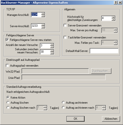

    Wenn Sie Manager erstmals ausführen, wird das nachstehend dargestellte Dialogfeld "Backburner Manager: Allgemeine Eigenschaften" angezeigt.
  2. Klicken Sie auf "OK", um die Vorgabeeinstellungen zu übernehmen.

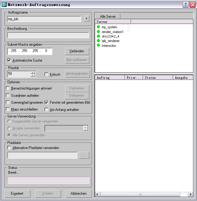

  7. Stellen Sie die Renderparameter ein, und geben Sie den Namen einer Ausgabedatei an. Wählen Sie über die Dropdown-Liste "Ziel" des Dialogfelds "Rendern einrichten" die Option "An Netzwerk-Rendern übergeben" aus.
    3ds Max öffnet das Dialogfeld Netzwerk-Auftragszuweisung.
    Im Dialogfeld "Netzwerk-Auftragszuweisung" wird die Serverstation angezeigt, auf der auch der Manager ausgeführt wird.
  8. Geben Sie einen Auftragsnamen ein (es empfiehlt sich, den Vorgabenamen zu ändern), und klicken Sie danach auf die Schaltfläche "Verbinden".
    Der Name Ihres Computers (also der Name des Servers) wird auf der rechten Seite des Server-Fensters angezeigt. Er ist mit einem grünen Punkt markiert, was bedeutet, dass es sich um ein Server-System handelt, das zum Rendern bereit ist.
  9. Klicken Sie im Listenfenster auf den Server-Namen, um ihn zu markieren, und klicken Sie danach auf die Schaltfläche "Erteilen".

    Wenn Sie Manager erstmals ausführen, wird das nachstehend dargestellte Dialogfeld "Backburner Manager: Allgemeine Eigenschaften" angezeigt. Dies ist ein normaler Vorgang.

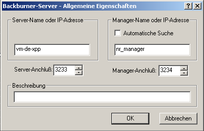

    Wenn Sie Server erstmals ausführen, wird das nachstehend dargestellte Dialogfeld "Backburner Server: Allgemeine Eigenschaften" angezeigt
  5. Klicken Sie auf "OK", um die Vorgabeeinstellungen zu übernehmen.
    Das Dialogfeld "Backburner Server" wird angezeigt. Nach kurzer Zeit werden in den Fenstern "Server" und "Manager" Meldungen angezeigt, die angeben, dass der Server erfolgreich beim Manager registriert wurde.

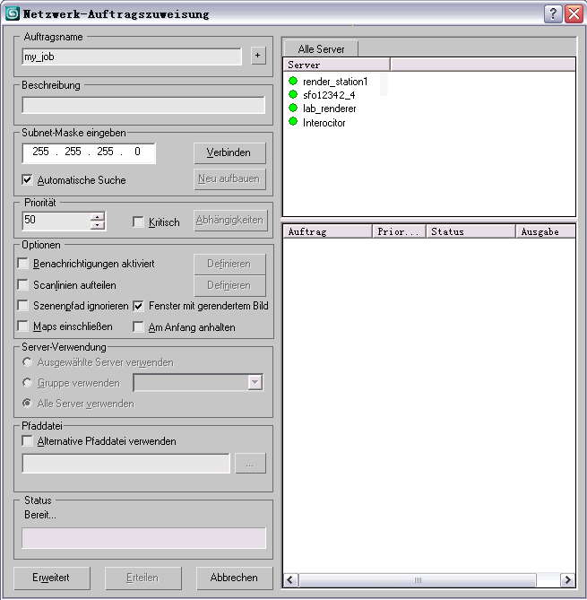

  10. Wählen Sie über die Dropdown-Liste "Ziel" des Dialogfelds "Rendern einrichten" die Option "An Netzwerk-Rendern übergeben" aus.
    Das Dialogfeld "Netzwerk-Auftragszuweisung" wird angezeigt.
    Im Dialogfeld "Netzwerk-Auftragszuweisung" werden alle Serverstationen angezeigt. Die Managerstation wird ausgeschlossen.
  11. Geben Sie einen Auftragsnamen ein (es empfiehlt sich, den Vorgabenamen zu ändern), und klicken Sie danach auf die Schaltfläche "Verbinden".
    Die Namen aller Server werden auf der rechten Seite des Server-Fensters angezeigt. Diejenigen Server, neben deren Namen ein grüner Punkt angezeigt wird, sind zum Rendern bereit.
    Als Vorgabe werden alle aufgeführten Server an dem Renderauftrag beteiligt. Um zum Rendern eines Auftrags einen bestimmten Server zu bestimmen, deaktivieren Sie zuerst im Bereich "Optionen" die Option "Alle Server verwenden", und markieren anschließend den oder die Server, die den Auftrag rendern sollen.
  12. Klicken Sie auf die Schaltfläche "Erteilen".
    Der Manager erteilt den Auftrag an die Server, die mit dem Rendern beginnen.
  4. Klicken Sie auf "OK", um die Vorgabeeinstellungen zu übernehmen.

  9. Wählen Sie über die Dropdown-Liste "Ziel" des Dialogfelds "Rendern einrichten" die Option "An Netzwerk-Rendern übergeben" aus.
    Im Dialogfeld "Netzwerk-Auftragszuweisung" werden alle Serverstationen und die Managerstation angezeigt, auf der die Server-Anwendung ausgeführt wird.
  10. Geben Sie einen Auftragsnamen ein (es empfiehlt sich, den Vorgabenamen zu ändern), und klicken Sie danach auf die Schaltfläche "Verbinden".
    Als Vorgabe werden alle aufgeführten Server an dem Renderauftrag beteiligt. Um zum Rendern eines Auftrags einen bestimmten Server zu bestimmen, deaktivieren Sie zuerst im Bereich "Optionen" die Option "Alle Server verwenden" und markieren danach den Server, der den Auftrag rendern soll.
