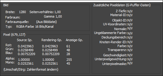

Wenn Sie mit der rechten Maustaste auf das Fenster "Gerendertes Frame" oder das Fenster "Bild anzeigen" klicken, wird das Farbfeld aktualisiert. Außerdem werden Informationen zur Renderausgabe und zum Pixel unter dem Mauszeiger angezeigt.
Wenn Sie die rechte Maustaste beim Ziehen gedrückt halten, ändern sich die angezeigten Informationen mit jedem neuen Pixel, über das die Maus bewegt wird.
Die Anzeige umfasst folgende Informationen:

Bereich "Pixel"
Zu den Pixelinformationen gehört zunächst die Position des Pixels im Bitmap. Sie wird in Klammern neben der Bereichsüberschrift "Pixel" angegeben. Die Zählung beginnt bei 0. Im oben abgebildeten Beispiel ist das Pixel das 757. von links und das 291. von oben. In diesem Bereich werden außerdem die Kanalwerte für Rot, Grün, Blau, Alpha und Monochrom im Quell- und Renderbereich als Gleitkommawerte und im Anzeigebereich als 8-Bit-Ganzzahlen angezeigt. Um das Wertformat zu ändern, drücken Sie die Umschalttaste (für 8-Bit-Ganzzahlen) oder STRG (für 16-Bit-Ganzzahlen), während Sie die rechte Maustaste gedrückt halten, um dieses Fenster geöffnet zu lassen. Sie müssen möglicherweise die Maus bewegen, um eine Aktualisierung der Werte zu erzwingen.
Anmerkung: Bei Bildern mit großem Dynamikbereich (HDR) können die Gleitkommawerte auch über 1,0 oder unter 0,0 liegen.
