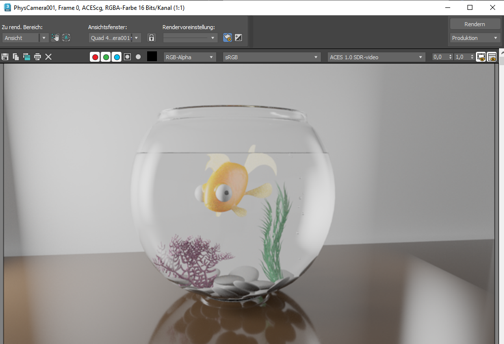

Fenster "Gerendertes Frame"
Im Fenster "Gerendertes Frame" wird die Renderausgabe angezeigt.
Wenn Sie im Menü "Rendern" den Befehl "Bilddatei anzeigen" wählen, zeigt 3ds Max Standbilder und Bildsequenzen in einer Version des Fensters für gerenderte Frames mit eingeschränkten Funktionen an. Wenn Sie Bilddateien mit sequenzieller Nummerierung oder Bilder in einer IFL-Datei ansehen, werden in diesem Fenster Navigationspfeile angezeigt, mit denen Sie schrittweise durch die Bilder schalten können.
Die Titelleiste "Fenster für gerenderte Frames"
Die Titelleiste im Fenster für gerenderte Frames enthält die folgenden Informationen:
Das Fenster "Gerendertes Frame"
Rendersteuerung
Diese Steuerungen bieten Zugriff auf Rendereinstellungen wie beispielsweise Voreinstellungen, das zu rendernde Ansichtsfenster und den Renderbefehl. Sie können die Anzeige dieser Steuerungen ein- und ausblenden, indem Sie rechts im Werkzeugkasten des Fensters für gerenderte Frames auf die Schaltfläche "UI ein-/ausschalten" klicken.
