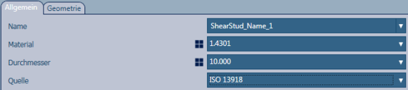

  1. Klicken Sie auf der Registerkarte Allgemein neben der Dropdown-Liste des Felds Name auf die Schaltfläche Neu. Geben Sie den Namen des neuen Kopfbolzens ein und klicken Sie auf Anwenden.
  2. Wählen Sie eine Festigkeit aus der Dropdown-Liste oder erstellen Sie eine neue Festigkeit, indem Sie auf die Schaltfläche Neu neben der Dropdown-Liste des Felds Festigkeit klicken, einen neuen Namen eingeben und auf Anwenden klicken.
  3. Wählen Sie aus der Dropdown-Liste Durchmesser einen Wert.
    Anmerkung: Sie können auch einen neuen Durchmesserwert erstellen, indem Sie die Schaltfläche Neu neben der Dropdown-Liste des Felds Durchmesser verwenden, falls Sie keinen passenden Wert in der vorhandenen Liste finden.
  4. Erstellen Sie eine neue Quelle (Norm), indem Sie auf die Schaltfläche Neu neben der Dropdown-Liste des Felds Quelle klicken, einen neuen Namen eingeben und auf Anwenden klicken.

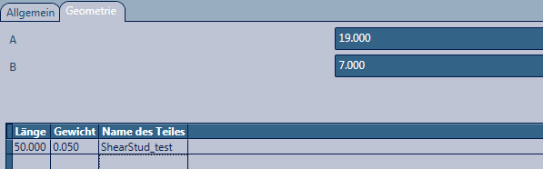

  5. Navigieren Sie zur Registerkarte Geometrie und definieren Sie die Geometrie des neuen Kopfbolzens:
  6. An dieser Stelle können Sie den neuen Kopfbolzen in der Datenbank speichern. Klicken Sie dafür auf Anwenden.

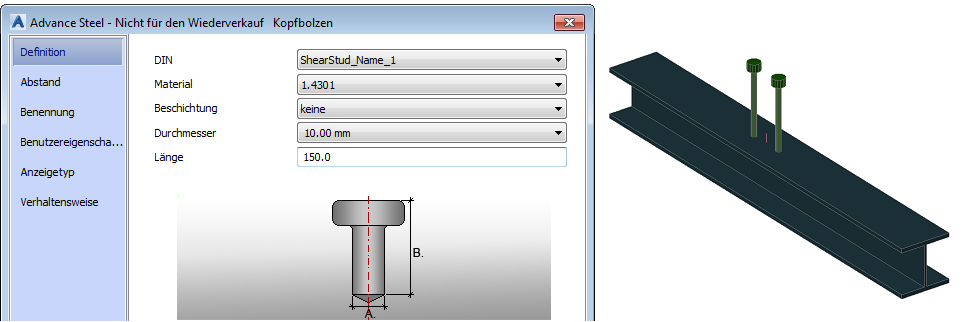

Sie können den neuen Kopfbolzen jetzt nach Bedarf im 3D-Modell verwenden:
